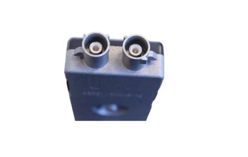

Ist egal welchen der beiden Antennenanschlüsse ich an dem Antennenverstärker für DAB verwende?
Durch die Codierung der Stecker geht der eigentlich nur auf den richtigen Anschluss drauf…?!
DAB müsste der mit den 2 gegenüberliegenden Nasen sein (also der rechte, wenn die schwarze Seite nach oben zeigt)
