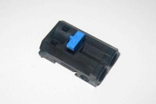

Du benötigst für das Comand in der Regel noch ein MQS Gehäuse ("MOST + 4-fach MQS Gehäuse"😉. Die LWL werden in dieses kleine Gehäuse eingesteckt und das Ganze dann in den Quadlock.
Ich hatte die Teile (2xLWL + MQS Gehäuse) bei kabeldaviko bestellt.
An der Tunerbox genauso, vielleicht ist der komplette Anschlussstecker bei einem Gebrauchtteil aber auch noch dabei.
VG
Korrektur (das ist schon wieder zu lang her): das MQS Gehäuse war bei mir für das andere Ende, also Tunerbox. Am Comand benötigt man - wenn überhaupt - nur den MOST Einsatz darin (bei kabeldaviko "MOST-Kupplung 2 fach"😉, das ist ein kleines Kunststoffteil mit blauer Verriegelung. Ich kann mich leider nicht mehr genau erinnern, wie's am Comand Quadlock aussah. Vielleicht bestellst Du es einfach mit und schaust.
Du meinst den hier: A002 545 90 40
Braucht man für jeden MOST-Teilnehmer 1x (auch für den QuadLock des Comands)
Ja, hab ich schon bestellt. Danke für die Info. Ich bin erst davon ausgegangen, dass die Stecker am Kabel passen, aber die sind wahrscheinlich zu groß.
Hab' alles zusammen bis auf das Antennenkabel. In 3 Meter länge gar nicht zu bekommen. Entweder 4Meter oder 2Meter. A0025459040 war überflüssig. Die waren schon in dem Satz bzw. im Stecker vom LWL bereits eingestöpsellt. Hat den Vorteil, dass ich nicht mehr auf die Polung achten muss. Die Most-Kupplung passt nur ein einer Stellung. Da kann's ja nächste Woche Dienstag oder Mittwoch losgehen, wenn das Wetter mitspiel 🙂

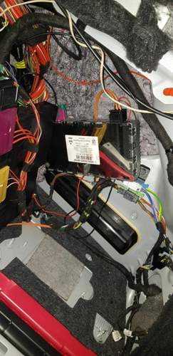

Sooo... Alles da und hab' auch schon angefangen zu werkln. Antennenverstärker ausgetauscht und Antennenkabel bis zum SamH gezogen. Mein lieber Scholli.. war das ein Kapmf durch die Tülle von der Heckklappe mit dem Antennenkabel durch zu kommen. 2,5h gebraucht. Morgen Mittag geht's weiter.
Mich interessiert von wo oder wo ihr Kl.30 angeschlossen habt am SamH.
Freien Steckplatz am SAM-H nehmen
5 A Sicherung reicht doch wohl oder?
5A ist OK, das entspricht auch dem Werks-Zustand bei verbautem DAB(+).

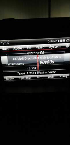

Vollbracht. Hat gedauert, aber es läuft auf Anhieb.
8080
Dab
