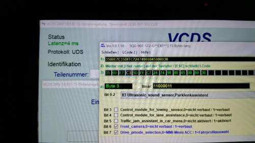

ist schon jemandem was bekannt bezüglich der Codierung für Drive select?
Hat jemand einen Autoscan von einem Fahrzeug mit Drive Select zur Hand?
Codierung vom Stg 09 und die APKs würden mich speziell interessieren.
Fürs MMI hätte ich schon Ideen, sollte sich nicht vom A4 unterscheiden
249 Antworten
Ich hab in der Codierung des ACC was gefunden (Byte 3, Bit 7).
Und im Gateway (Byte 11, Bit 4, wenn FPA=Fahrprofilauswahl bedeutet).
8v-codierung-acc
8v-codierung-gateway

Weiß ich, funktioniert ja auch alles 😉. Das sollte auch eine (mögliche) Antwort darauf sein:

Die hat mir auch sehr weiter geholfen, habe jetzt die Auswahlmöglichkeit für acc im DS. Muss jetzt die Tage mal schauen ob ich da ein unterschied zwischen den einzelnen Modi feststellen kann.
Danke für die Hilfe
