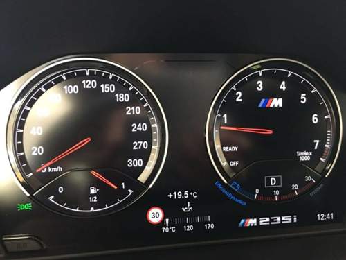

So, dann will ich mich aus meinem Urlaub auch kurz zu Wort melden. Wir haben den M2 LCI "Black Panel" Tacho in unserem 2016er M2 und 2016er F20 120d LCI nachgerüstet. Eine große Digitale Geschwindigkeitsanzeige gibt es nicht. Des Weitern steht natürlich nur beim M2 auch das große M2 im Tacho. Bei einen nicht M Modell steht dort nur die Uhrzeit, bei einem M Perf. Modell entweder M140 oder M240i. 😉
Mit dem Verbau des neuen Tacho gehen nun endlich die Motoröltemperaturanzeige. Des Weiteren ist die Speed Limit Info nun dauerhaft sichtbar. Die Beleuchtung ist bei Tag sowie Nacht weiß, die Zeiger rot beleuchtet.

Noch ein paar Updates zur Nachrüstung des M2 LCI Black Panel Tachos in einem M235i.
Folg. Features bringt der neue Tacho mit sich:
- Anzeige der Motoröltemperatur (siehe Video)!!
- "Black Panel" Optik
- Skala bis 300km/h
- Digitale Geschwindigkeitsanzeige in groß
- ///M Logo im Drehzahlmesser
- weiße Beleuchtung Tag & Nacht
- rot beleuchtete Zeiger
- Speed Limit Info dauerhaft eingeblendet (siehe Video)!!
Video: https://youtu.be/bF3nGDfYYbA
Wer Lust auf so eine Nachrüstung hat darf sich gerne bei mir melden. 😉
