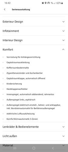

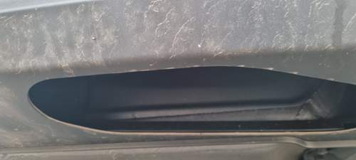

ich habe die Vorbereitung
was ist damit gemeint?? der ausschnitt am Diffusor mehr nicht

Vorbereitung bedeutet, dass du den Kabelbaum von der AHK nicht bis nach vorne zum BCM1 ziehen musst, da du dich im Kofferraum links, in dem Sichrungskasten einpinnen kannst. Darüber hinaus bedeutet eine AHK-Vorbereitung, dass du am Kühler zusätzlichen großen Lüfter hast.
@herr-der-ringer schrieb am 14. Februar 2023 um 17:50:13 Uhr:
Leider Humbug was du erzählst.
Vorbereitung beinhaltet beim A4 b9 nur einen stärkeren Lüfter und einen Ausschnitt, mehr nicht.
Der Kabelsatz wird nach wie vor eingepinnt oder angelötet je nach Leitungssatz ob Original oder von K Firmen. Einbauort hinten links.
Kabelsätze liegen nie beim B9 an, bei manchen neueren Audis Ja aber beim B9 definitiv nicht.
