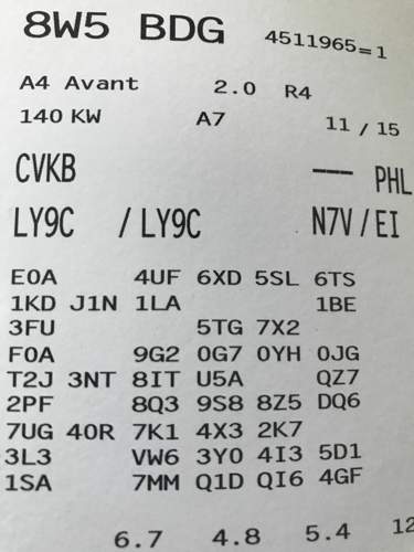

... auf Bild 4 habe ich auch mal versucht die Teilenr vom Lüfter zu fotografieren...
Der Kühlerlüfter 8W0959455 (400W) ist NICHT für die AHK geeignet. Bei AHK werden zwei Lüfter mit jeweils 400W aber anderer Teilenummer verbaut.. ..ist in deinem Serviceheft die PR-Nummer 1D8 und 8Z6 vorhanden?
Sehe ich jetzt nicht... 🙁 welche Teilenr. würde man denn da brauchen? Laut Audi hieß es "anbauen, codieren, fertig" da war nie die Rede von anderem Lüfter usw.
Kann es sein, dass ihr vom B8 auf den B9 schließt? Ich finde diese Lüfter nur für den B8 ...
sorry; ich war vorhin beim B8 hab nicht gesehen das wir hier im b9 forum sind 😉 kommt davon wenn man forenübergreifend unterwegs ist

Braucht man beim B9 nun einen anderen Lüfter oder nicht? Oder ist das mir beim b8 so?
Laut Audi Preisliste sollte folgendes verbaut sein:
Vorrüstung für Anhängevorrichtung beinhaltet die Verkabelung bis zur Reserveradmulde, ein vorbereitetes ABS-Steuergerät sowie eine angepasste Motorkühlung. Der Teilesatz zur Nachrüstung ist über Audi Original Zubehör® erhältlich
Ich habe den Standardlüfter und habe die Vorrichtung... das verstehe wer will

@DJBreezer schrieb am 17. April 2017 um 22:49:51 Uhr:
Ich habe auch nur einen Lüfter drin. Und ich habe keinerlei Sicherungen für die AHK. Also alles genau wie bei dir auch.
Laut Ausstattungsliste habe ich jedoch auch die Vorbereitung drin. Der Code 1d8 taucht jedoch nicht auf dem Aufkleber auf.
Sicherungen sind auch nie drin; erst wenn man den Rüstsatz einbaut und alles verkabelt hat, kommen die rein
