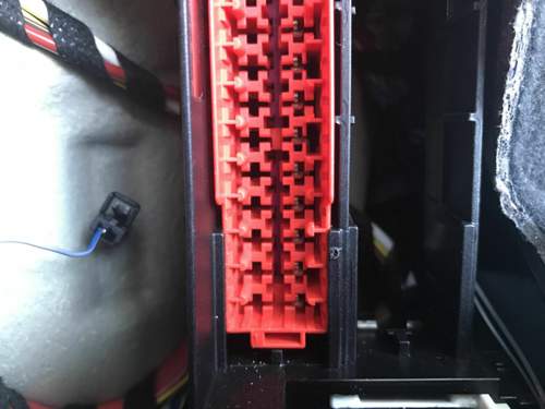

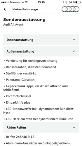

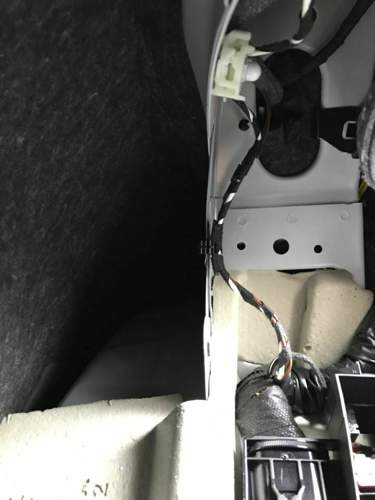

@Scotty18 du schreibst der Kühler ist größer bei AHK Vorbereitung und Halter vorhanden. Ich war gerade suchen und habe keine Stecker oder Vorbereitungen gefunden, obwohl ich die Vorbereitung habe laut MyAudi. Der Stecker sollte doch hinten bei den Sicherungen sein oder? Siehe Bilder ... auf Bild 4 habe ich auch mal versucht die Teilenr vom Lüfter zu fotografieren...

bist du sicher das du dann eine Vorbereitung hast ?
@Scotty18 schrieb am 17. April 2017 um 15:19:36 Uhr:
Jap - siehe Bild

@Scotty18 schrieb am 16. Februar 2017 um 11:50:32 Uhr:
Steuergerät ist nicht verbaut ^
Kühler und Träger ja
Der Träger für das Steuergerät ist hier zu sehen. Bei der Vorrüstung ist der NICHT vorhanden, nur wenn die Rückfahrkamera oder 360° View verbaut ist.
@DJBreezer schrieb am 17. April 2017 um 13:20:17 Uhr:
..Ich war gerade suchen und habe keine Stecker oder Vorbereitungen gefunden, obwohl ich die Vorbereitung habe laut MyAudi. Der Stecker sollte doch hinten bei den Sicherungen sein oder?

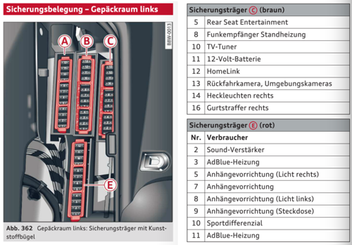

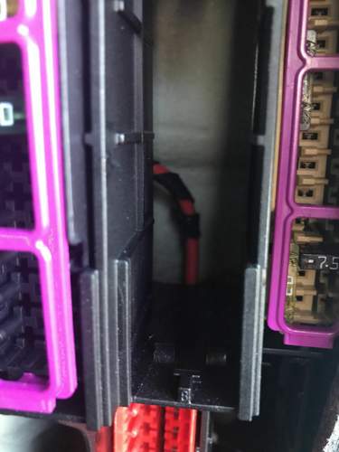

Den Steckverbinder für die Tasterbeleuchtung (Kl.58) hab ich auf deinem ersten Bild gefunden. Grau/Blaues Kabel mit 1 Stecker oder Buchse! Weiterhin scheint bei dir zumindest der unterste Sicherungsträger vorhanden zu sein, obwohl dort keine Sicherungen eingesteckt sind. Im Anhang findest du die Sicherungbelegung (ohne Gewähr ;)) Bitte mach doch mal von dem Sicherungsträger E ein Detailbild. Sicherlich befinden sich dort noch keine Abgänge für das Steuergerät und müssen daher verdrahtet werden!
Der Kühlerlüfter 8W0959455 (400W) ist NICHT für die AHK geeignet. Bei AHK werden zwei Lüfter mit jeweils 400W aber anderer Teilenummer verbaut.. ..ist in deinem Serviceheft die PR-Nummer 1D8 und 8Z6 vorhanden?
Mache gleich Bilder ... ist der Lüfter am Kühler ein anderer bei AHK Vorbereitung oder ist es immer der 8w0959455 ?
Edit: hier die Bilder
Img-1200
Img-1201
Img-1202
