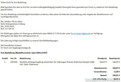

Also ich habe auch bei kupplungsmontage bestellt. Der Bestellprozess war es eigenartig. Man musste sich dazu anmelden, also ein Kundenkonto eröffnen. Die Registrierungsbestätigung landete aufgrund ihrer Aufmachung direkt im Outlook Spam Ordner - schön wenn man wartet und wartet um zu bestellen. Dann kam die Bestellbestätigung mit der Bitte das Geld auf ein Konto zu überweisen, also Vorkasse. Der Zahlungsempfänger ist eine Privatperson mit GMX Mail-Adresse.... na super. Kontoverbindung noch im alten Format angegeben - nix IBAN/BIC. Nachtigall, ick hör Dir trapsen....
Ich hoffe, das ist alles seriös. Sonst gibt es hier bald 2 Doofe Phaeton Fahrer die auf gut gemachte Webseite reingefallen sind 😰
Aber vielleicht ist es ja auch nur ein Handelsvertreter, der sich keine richtige Mail-Adresse leisten kann 😉
Ich werde dann auch berichten, wenn die Kupplung da ist.

Habe heute mit dem Händler ( Kupplungsmontage) gesprochen und das Angebot für 550€ beinhaltet nur einen universellen E-Satz.
Musste ihn am Telefon darauf hinweisen, das es auf der Homepage auch so steht.

Habe gerade den Anhang gelesen und festgestellt, dass der Verkäufer von Dir der gleiche ist wie von K-Shop Limburg. Wo ich bestellt habe. Zufall????
Was heisst denn "nur einen universellen E-Satz"?
Ich hatte den Verkäufer auch angerufen und er meinte es wäre alles original Westfalia und das Baujahr wäre wichtig für den E-Satz. Sicherlich kein Zufall. Ich googelte auch nach dem Verkäufer nachdem ich mich über die Mail Adresse wunderte und stolperte auch über die andere, teurere Firma
Ich habe ein von Bj. 2003 und da stand in der Artikelbeschreibung es ist ein universeller Satz.
Hatte ja dann angerufen und es wurde mir gesagt mit Fahrzeugspezifischen Satz würde er mir die für ca. 563€ anbieten.
Na dann rufe ich wohl besser noch mal an...
Wo ist überhaupt der Unterschied zwischen universal und fahrzeugspezifisch?
Wo ist der Unterschied zwischen Fahrzeugspeziefischer und Universeller E-SATZ?
