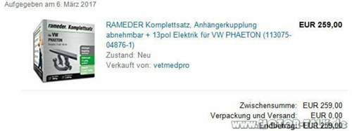

Wollte mir die Anhängerkupplung ja auch nachrüsten lassen.
Gestern dann bei Amazon gesehen, siehe Bild.
Ich gleich bestellt.
Heute kam dann die Stornierung seitens des Lieferanten.
War wohl doch nur ein Druckfehler 🙁
Bild #208755272
