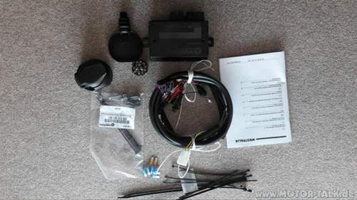

Habe heute auch meine AHK erhalten. Gestern rausgeschickt - heute mit GLS angekommen. Also war das Misstrauen aufgrund der Vorkasse und die merkwürdige Firmen- und GMX Mail-Adresse unbegründet. Hätte ja aber sein können. AHK kam von Jansen, Elektrosatz direkt von Westfalia. Hella Steuergerät ist auch dabei (was gibt es denn sonst noch?), aber der Kabelbaum ist nicht an der Steckdose verdrahtet sondern muss geschraubt werden. Hoffentlich hält das...
Hab mal paar Fotos gemacht vom Elektrosatz. Das andere Paket muss ich erstmal auspacken, auf Vollständigkeit prüfen und dann verstauen bis zum Einbautermin am 27.03.

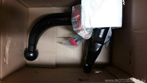

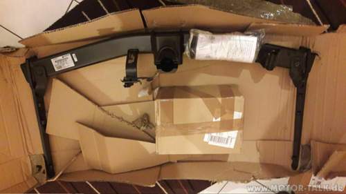

Das andere Paket muss ich erstmal auspacken, auf Vollständigkeit prüfen...
Der war gut 😁
Eine Kupplung, ein Träger, 6 Schrauben, ein paar Handschuhe,
eine Tüte für die Kupplung, eine Kappe für die Kupplung und noch ein rotes etwas.
Also auch bei dem günstigeren Preis verdienen sich die Hersteller noch dumm und dämlich.
Da juckt es einen eigentlich alles selbst einzubauen...
20170315-184057
20170315-184320

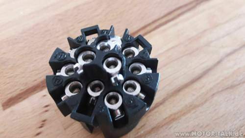

kann mir einer sagen was für steckkontakte (grösse und bezeichnung)in den Sicherungskasten kommen um den E-SATZ anzuschließen.Hab nämlich eine gebraucht gekauft und da fehlen die Pins :-(
Danke im voraus
@s.gogi schrieb am 11. April 2017 um 21:49:26 Uhr:
Hallo Leute ,
Danke im voraus
Hatte ich ebenfalls.
Hab mir für 20€ bei ebay einen gebrauchten Sicherungskasten von einem Phaeton gekauft an dem noch entsprechend lange Kabelenden dran waren.
Dann einfach drei einzelne Kabel in der benötigten Größe auspinnen und sauber mit deinem Kabelbaum verlöten und mit Schrumpfschlauch isolieren.

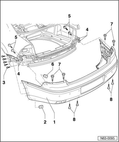

Bin auf der suche nach ne Anleitung zur Demontage der Heckstoßstange bin leider hier nicht fündig geworden : -(
Kann mir einer helfen
Danke
@s.gogi schrieb am 12. April 2017 um 20:44:16 Uhr:
Danke
Guck mal hier in der FAQ, da gibts einen Beitrag dazu.
Ansonsten hier mal ein Bild mit der Position der Schrauben.
Wenn Du gar nicht weiter kommst, kannst du mir ne PM schreiben, dann geb ich dir meine Nr und könnte dir Telefonsupport anbieten.
Hab das ja vor ein paar Tagen selbst erst gemacht bei meinem.
