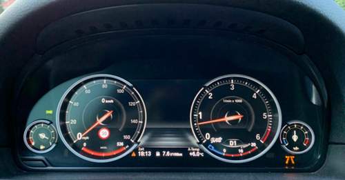

Nachrüstung 6WA bzw. 6WB Kombiinstrument
BMW 5er F11
ich habe aktuell leider nur die normale Tachoausführung, aber immerhin mit HUD.
Ich kann entweder ein Kombiinstrument aus einem F10 bekommen mit HUD oder ein Kombiinstrument aus einem F01 ohne HUD. (beides Diesel)
Meine Frage ist, ist es entscheidend für das neue Teil, ob ein HUD im Wagen verbaut war und kann tatsächlich das Kombiinstrument aus einem F01 bei einem F11 passen?
Weiß jemand zufällig, was ein 6WB Umbau kosten würde? Ist sicherlich teurer, aber natürlich auch echt schick!
Danke & Grüße
Marco

mein Problem ist, das ich ein fertig codiertes 6WA gekauft und eingebaut habe. Versprochen war, das alles funktioniert. F10 Bauj. 2/10 - CIC und Speed Limit nachgerüstet.
Mein HUD zeigt mir trotz aller Häkchen in den Einstellungen nur noch die
Geschwindigkeit und die Spurlinien an. Telefonanzeige geht auch. Aber Speed
Limit , Navi und Blinker gehen nicht. Navianzeige habe ich auch nur im Tacho. Speed
Limit wird auch im Tacho nicht angezeigt. Kann ich was tun oder muss da
Nachcodiert werden?
Vielen Dank, wub
Ja das müsste dann noch ein codiert werden.
@soare schrieb am 18. April 2020 um 13:28:59 Uhr:
Richtig ??
Ja muss alles separat Codiert werden, liegt an deinem bj. Kommt da öfters vor 🙂
@Stromag schrieb am 18. April 2020 um 13:40:29 Uhr:
O.K. vielen Dank, dann weiß ich Bescheid.
Schönes WE, wub
