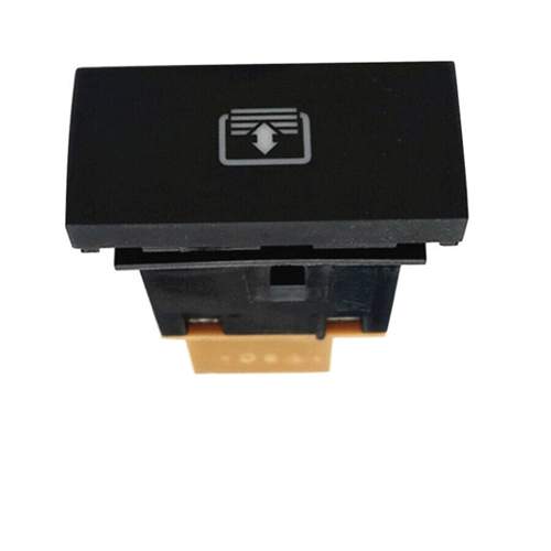

Homelink zwar nicht direkt habe mir aber zur gleichen Problematik etwas anderes ausgedacht.
Man nehme einen Schalter der sonst das elektrische Heckscheibenrollo der Limo iniziert und überrede in das selbe doch auch mit meinem Garagentor zu machen.
was soll ich sagen, hat funktioniert.
Dazu habe ich den Schalter einfach auf den Kopfgestellt so sieht es sogar wie ein Garagentor aus.
war aber etwas detektivarbeit nötig bis ich die pinbelgung herraus hat.
habe dann die handelsübliche Fernbedienung mit dem Taster auf zwei Pins des Schalters geklemmt , die Beleuchtung des Schalters mit in die Fahrzeugbeleuchtung eingebunden.Masse und und Zündungsplus angelegt damit der Schalter nur bei eingeschalter Zündung funktioniert.
Und natürlich habe ich den Handsender mit einer Dauerpluslösung im Fahrzeug laufen somit ist die Spannungsversorgung auch gewährleistet.
das Ganze habe ordentlich mit dementsprechen Doppelfederkontakte in freie Steckleisten des Sicherungsträgers rechts am Amaturenbrettes eingeklippst Stecksicherung rein mit niedrieger Absicherung .
Zu Schluss alles hinter das Handschuhfach, was ich vorher ausgebaut habe, ordentlich verstaut . So einbauen das kein Kabel klappern oder scheuern kann. fertig.
läuft seit März absolut störungsfrei und das mit deutlich hörer Reichweite.leider hatte ich seinerzeit versäumt den umbau zu dokumentieren. bin mir aber sicher das es jeder hinbekommt der halbwegs technisches Verständnis besitzt.

Ja man muss sich überwinden die originalen Kabelbäume aufzuschneiden, aber ich denke in dem Fall ist es die einzig praktikable Lösung. Stromdiebe werden von Profis nur ungern gesehen, ich habe bisher immer Quetschklemmen verwendet. Ich denke ich werde den Warndreieckschalter anzapfen.
Stellt sich nur die Frage, wie schwer es ist, die Kabel für die Fernbedienung Richtung Handschuhfach zu verlegen.
Ich denke auf eine konstante Stromversorgung der Fernbedienung kann man verzichten, die Batterie hält ja in der Regel Jahre lang. Theoretisch könnte man die Platine der Fernbedienung wohl auch in der A Säule unterbringen, aber jetzt schaue ich erstmal, wie gut der Empfang ist in der Handschuhfachgegend. Danke euch allen, ich warte jetzt auf meinen Schalter.
Die Teilenummer des Tasters lautet übrigens 4FD 959 903.
Oem-4fd959903-auto-rear-curtain-switch-pour-a6-s6-c6-allroad-rs6-4f0-959-903
