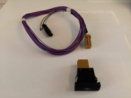

hallo,
Homelink zwar nicht direkt habe mir aber zur gleichen Problematik etwas anderes ausgedacht.
Man nehme einen Schalter der sonst das elektrische Heckscheibenrollo der Limo iniziert und überrede in das selbe doch auch mit meinem Garagentor zu machen.
was soll ich sagen, hat funktioniert.
Dazu habe ich den Schalter einfach auf den Kopfgestellt so sieht es sogar wie ein Garagentor aus.
war aber etwas detektivarbeit nötig bis ich die pinbelgung herraus hat.
habe dann die handelsübliche Fernbedienung mit dem Taster auf zwei Pins des Schalters geklemmt , die Beleuchtung des Schalters mit in die Fahrzeugbeleuchtung eingebunden.Masse und und Zündungsplus angelegt damit der Schalter nur bei eingeschalter Zündung funktioniert.
Und natürlich habe ich den Handsender mit einer Dauerpluslösung im Fahrzeug laufen somit ist die Spannungsversorgung auch gewährleistet.
das Ganze habe ordentlich mit dementsprechen Doppelfederkontakte in freie Steckleisten des Sicherungsträgers rechts am Amaturenbrettes eingeklippst Stecksicherung rein mit niedrieger Absicherung .
Zu Schluss alles hinter das Handschuhfach, was ich vorher ausgebaut habe, ordentlich verstaut . So einbauen das kein Kabel klappern oder scheuern kann. fertig.
läuft seit März absolut störungsfrei und das mit deutlich hörer Reichweite.leider hatte ich seinerzeit versäumt den umbau zu dokumentieren. bin mir aber sicher das es jeder hinbekommt der halbwegs technisches Verständnis besitzt.
werkzeug wurde benötigt
Torx für das Handschuhfach
Lötkolben
Multitester.
etwas kabel 0,5qmm ca 750mm lang 2adrig
zwei Dopplefederkontakte groß
6 kleine Kontakte für den stecker
etwas 6adriges kabel reicht 0,25qmm
2 ringösenkabelschuhe 5,5mm
eine Crimpzange
etwas Schrumpfschlauch
2 Stecksicherung sehr kleine Absicherung
und etwas um den Kabelbaum zu umwickel es gibt da selbstklenden schaumstoff und dröhnen zu verhindern
so das wars es dann auch schon. hoffe ich habe nichts vergessen.
LG Mario

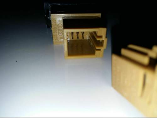

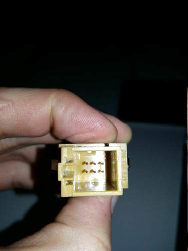

Ich habe mich an die Nachrüstlösung von MARIOPASSERATI gemacht, da ich kein Wohneigentum habe und wenn ich umziehe möchte ich die nächste 10€ Fernbedienung einfach dranlöten können und kein 300€ STG tauschen.
Kabelbaum und Schalter sind nun da, kann mir jemand die relevanten Pins sagen für
- Beleuchtung
- Pins des Tasters
Da die Garagenfernbedienungen alle mit 12V arbeiten, will ich sie auch direkt an Klemme 30 hängen. Hat jemand einen Tipp, wo man auf der Beifahrerseite oder sonst wo gut an Klemme 30 oder 15 kommt? Danke!!
Schau mal in diesen Fred:
http://www.motor-talk.de/.../funk-toroeffner-light-t5223554.html?...
Da finden sich etliche Tipps, auch - wie man die Belegung des Tasters rausfinden kann.

Möchte in meinen A6 Homelink einbauen. Hab das Steuergerät noch aus meinem A4, funktioniert. Hätte es dort auch im Himmel und die Sendeleistung war genug für mich.
Möchte nicht groß rumbasteln also wär mir am liebsten wenn ich den Strom von der Innenleuchte nehmen könnte.
Habt ihr ne Pinbelegung wo ich Plus/Masse/GeschaltenesPlus abgreifen kann?
Danke, Tom
Hab mir mittlerweile die PIN-Belegung rausgemessen und es funktioniert sehr schön. Hab halt die Minimallösung realisiert, ohne Anschluss der Blinker.
Über die Reichweite kann ich noch nichts sagen, war aber auch beim A4 mit komplettem Verbau im Dachhimmel für meine Verhältnisse absolut ausreichend.
