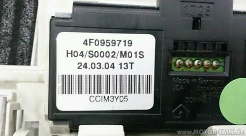

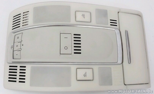

Ok, dann brauche ich als Bedieneinheit wohl die 4F0 959 719 A
Wäre interessant, ob das 8K0907410B 433Mhz und 868Mhz kann, weil Bedieneinheit und Steuergerät müssen ja -zumindest was ich bisher gelesen habe- zusammenpassen...dann wäre das die 8K0907410B?

Ich denke, dass die FL HL-STGe alle das neue Bedienteil benötigen (4F0959719A) wegen dem geändertem Protokoll auf Pin 2. Unlogisch ist, dass Index B durch C ersetzt wurde, C jedoch VC1 nicht kann?
Wenn man also heute beim 🙂 Neugeräte bestellen würde, könnte der wohl nur so anbieten:
434 MHz im FL: 8K0907410 + 4F0959719A
868 MHz im FL: 8K0907410C + 4F0959719A
434 MHz im VFL: 8E0909511 + 4F0959719
434 MHz im VFL: 8E0909511A + 4F0959719 (Nur USA/MEX? Wird auch in Europa im Teilekatalog geführt)
868 MHz im VFL: geht nicht (es sei denn, die Bedieneinheit des FL passt physikalisch in den VFL, was ich nicht weiss, jedoch lassen die angehängten Bilder das vermuten)
Ich weiss nicht was an den USA Version der HL-STGe anders ist? Senden die auf noch mal anderen Frequencen?

HL-Bedienung im A6 4F VFL

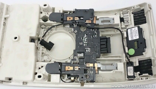

Hab die Teile zusammen, nur fehlt mir leider noch die Teilenummer für die Steuergerätehalterung
(vfl avant s-line)
Wäre klasse, wenn die jemand für mich hätte, hab leider bisher nichts gefunden.
Danke schonmal im Voraus

4F0 807 777
Gibt keinen Unterschied bei unterschiedl. Ausstattungsvarianten.
Nachdem ich jetzt auch den Halter habe hätte ich da noch ne kleine Frage. Wo greife ich am besten den Strom für die Sicherung ab? Auf Steckplatz 8 habe ich den Pin des kufatec Kabels schon eingelegt nur fehlt da jetzt ja leider noch die Zufuhr.
