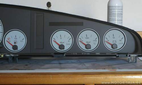

Ich habe bei meinem eine Öldruckanzeige nachgerüstet anstelle der Analoguhr. Dazu Platine geändert. Habe dazu auch eine Anleitung geschrieben, die noch irgendwo im Netz rumfliegt.

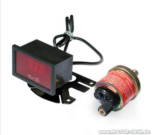

@Falcon99 : Deine Anleitung kenne ich 🙂 Allerdings möchte ich meine Platine nicht zersägen und die Analoguhr möchte ich auch behalten. Ich habe mir jetzt eine Anzeige besorgt und da ist auch ein entspr. Bauteil dran, das man wohl einbauen muss.
Ich frage mich nur noch, wo ich das Teil einbauen muss bzw. ob ich das 1:1 irgendwo einschrauben kann, ggf auch als Ersatz für ein vorhandenes Beuteil...GGf brauche ich ja noch irgendwelche T oder Y-Stücke usw...
Das hier ist das Teil :

Ja da kommt man von oben rann. Dazu die Luftführung abschrauben und das Hitzeblech vor dem Krümmer.
Die beiden Schalter siehst du dann schon.
Trotzdem noch ein T-Stück einbauen damit die Originalschalter erhalten bleiben.
Wenn das Teil eingebaut ist, würde ich gern ein paar Fotos sehen :-) bitte !
Ist das Gewindemaße (für das T-Stück) immer identisch ? Oder welche Größe hat das bereits verbaute Originalteil ? Müsste 10mm sein, oder ?
Hast Du ggf einen Link wie so ein T-Stück aussieht ?
Passt sowas ? :

Y-Stück habe ich jetzt da. Wollte gestern anfangen aber hatte keinen 24er Schlüssel um den Öldruckgeber (Original) auszubauen. Habe ich jetzt hier. Frage mich nur ob das eine mittlere Sauerei gibt wenn ich das Teil jetzt rausschraube...Hat jemand Erfahrung ob das viel Öl rauskommt wenn ich den originale Geber ausbaue ?
Öldruckgeber ist draußen allerdings durch das Y-Stück und den neuen Geber für die Anzeige passt das Ganze jetzt nicht mehr rein. Ist ein Metallträger im Weg...Lösung könnte sein ein weiteres Y-Stück anzuschließen um die ganze Konstruktion jetzt nach oben anzuordnen...Teil ist schon unterwegs, ich schaue am WE obs passt....
Wird dann so aussehen :
Motor: Gewinder 10x1. Daran Y-Stück mit einmal M10 und einmal 1/8" (der gerade Ausgang). Der 1/8 wird mit Blindstopfen dichtgemacht und an den M10 kommt ein zweiter Y-Adapter und wird nach oben angeordnet. Daran dann original Geber und der neue...
