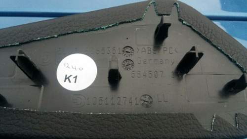

Hallo zusammen!
Die Suche nach den obigen Begriffen bringt bislang hier im Golf-7-Forum keine Treffer.
Daher vermute ich mal, dass bisher niemand ein solches Kniepolster im unteren Bereich der Mittelkonsole nachgerüstet hat.
Aufmerksam geworden auf ein solches Kniekissen bin ich vergangenes Wochenende beim 1er BMW.
Dort war in etwa ein solches Kniekissen verbaut.
Die Suche nach dem entsprechenden BMW-Teil ergab: "51169266120 Kniepolster Mittelkonsole schwarz (links)", welches für etwa 30€ zu haben sein wird.
Stellte sich mir noch die Frage der Befestigung.
Hier in diesem Beitrag "Knie-Pad bei der Sport-Line" wurde ich fündig - wobei die Frage der Befestigung (kleben, clipsen, schrauben) nicht abschließend geklärt scheint.
Für den Audi A3 gibt es so etwas auch - jedoch als "Teil" der Mittelkonsole und nicht unbedingt für's Nachrüsten geeignet. Siehe hier "Mono.pur nachrüsten"
Daher meine Frage(n) an Euch:
- Hat jemand weitere Ideen, was man als Kniekissen im Golf 7 gut nachrüsten kann?
- Kenn jemand die BMW-Teile genauer?
- Gibt es vom Passat vielleicht was passenden?
Vielen Dank im Voraus.

Dann brauchen wir mal die Teilenummer von den BMW Polstern. Evtl kann man die irgendwie festkleben 😉
Finde auch nur diese hier vom BMW:
51169266122 Kniepolster Mittelkonsole schwarz (rechts)
51169266121 Kniepolster Mittelkonsole Oyster (links)
51169266123 Kniepolster Mittelkonsole Oyster (rechts

Die 51169266120 habe ich Bei bmw angefragt.
Würde 28€ Kosten.

Habe gestern mal das Kniepad am 1er meines Bruders "abgeclipst"! Ja, es ist geclipst, nicht geklebt!
OK, damit könnte ich leben, wenn ich die Stege, welche in die Clips im Mitteltunnel einrasten, abschneiden würde und es im Golf einkleben!?!
Beim Golf 7 könnte man die "seitliche Blende der Mittelkonsole" abnehmen.
Dazu muss (lt. Buch) die Klima-Blende ab und die Schraube darunter gelöst werden.
Dann nach Links ausclipsen.
An diesem Teil könnte man dann doch Löcher bohren. Ich versuche mal den Preis heraus zu bekommen.
Am besten ich markiere das Teil mal auf dem Foto (Rot).
Hier auf dem Foto sieht man es besser! Es ist das "schwarze Teil", oberhalb vom beigen Teil.

Hier mal ein Bild von der "Seitlichen Blende der Mittelkonsole".
Müsste einer der Teilnummern 5G1863488B oder 5G1863487C sein. Nur welches ist nun Links und Rechts - also Fahrer- und Beifahrerseite?
Und was kosten diese Blende?
Dann könnte ich daran experimentieren um das BMW-Pad sauber zu befestigen 😁

Warum kein doppelseitiges Klebeband?..beim BMW Pad die Plastiknuppsis entfernen und in der gewünschten Position ankleben ..kann man auch wieder ohne Spuren entfernen.
Genau, würde es dann mit Tesa Power Strips ankleben. Damit könnte man es jederzeit spurenfrei wieder entfernen.
