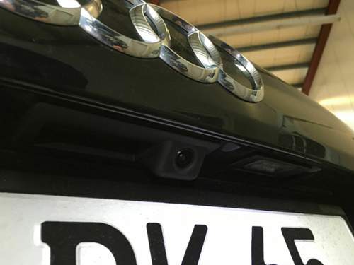

Der Nachrüstsatz war laut Rechnung von Kufatec,die Kamera demnach auch,
nehme ich an.
Ich habe das kleine Navi und da ist ja die Auflösung wohl auch sehr gering,
vielleicht liegt es auch daran.Ich würde gern mal ein Bild der RFK von jemandem
sehen,der auch nur das kleine Navi verbaut hat.

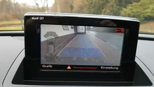

Hier sind mal 2 Vergleichsbilder der RFK vom Q3 und dem Vitara meiner Frau.
Das Bild vom Q3 ist im Original nicht ganz so pixellig,das Handy nimmt es
so auf.Man kann aber so auch die minderwertige Auflösung des Display erkennen.
Der Rest ist aber so erbärmlich wie auf dem Bild,unscharf und Farben
fast nicht vorhanden.Ich habe noch nie ein Fahrzeug mit so einer schlechten
RFK besessen,so etwas dürfte bei so einem Auto,in dieser Qualität gar nicht
angeboten werden.
Vorallem nicht zu dem Preis von 1200 Euro,den ich dafür bezahlt habe.
600 Euro Einbausatz,600 Euro Einbau.😠

600€ einbau ist eine Hausnummer

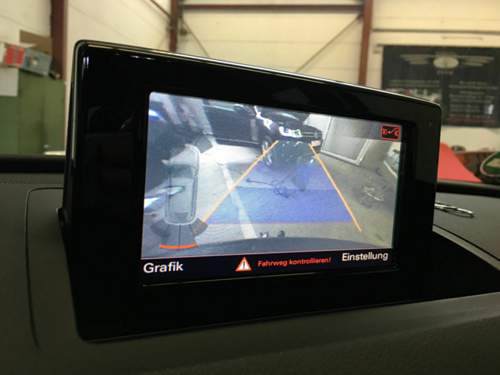

ich vermute nach wie vor das deine Kamera nicht org. ist hier mein letzte Q3 mit org. audi RFK
Img-1845
Img-1846
Danke,werde nächste Woche mal beim 😁 vorstellig werden.
beim kleinen mmi ist das bild leider immer sehr pixelig.
Ja,das stimmt,aber es sollten doch wenigsten die Farben besser wiedergegeben werden.
Da fehlt ja nicht viel an schwarz/weis.
ja das stimmt; ich hatte auch mal eine Serie an Kameras wo das so rüber kam
man kann etwas an / in den APs rum testen und den Kontrast etc etwas verändern
