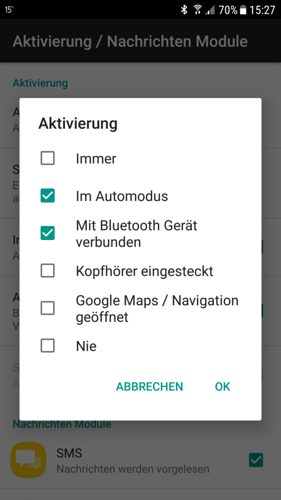

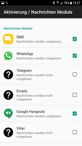

Das sind meine Einstellungen mit Audio20
Ich stehe auf der Leitung, ist das die App Mercedes ME auf Android oder was? Ich habe solche Einstellungen nicht, oder liegts an iOS.
Nein Das ist die App "SMS, mein Auto und ich"
Danke, das gibt es für iOS nicht.

Ich benutze für WhatsApp ( in meinem Fall unter Android) seit 2 Jahren die App
'Notification Forwarder Pro'
WhatsApp-Nachrichten werden angezeigt bzw. auf Wunsch vorgelesen
