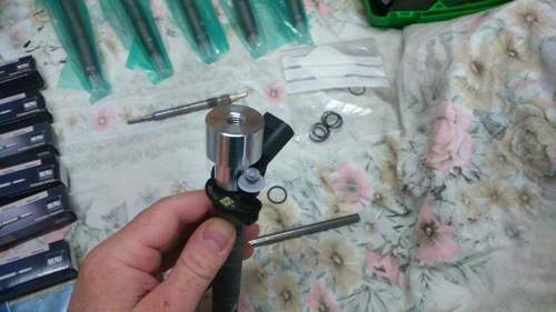

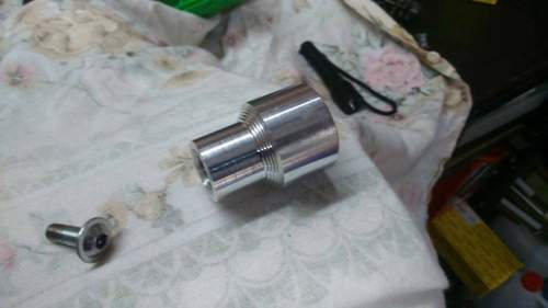

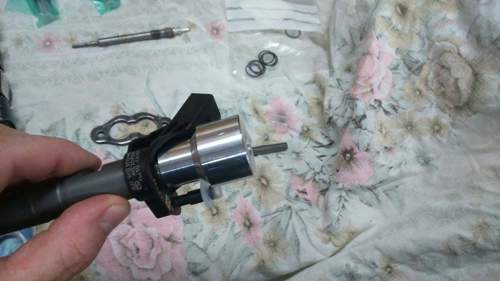

Sonderwerkzeug ist das nich keine Angst 😉 einfach normaler Stiftzieher/Gleithammer mit entsprechenden Adapter oder Krähenfuss.
Hatte mir damals einen gedreht den man auf die Injektoren schraubt (M14x1,5) damit ging das ohne Probleme. Siehe Bilder.
Aber der TE sollte erstmal rausfinden was nun wirklich pisst. Wenn es irgendwo undicht ist dann liegts entweder an alten wiederverwendeten Teilen oder unsauberer Arbeitsweise.
