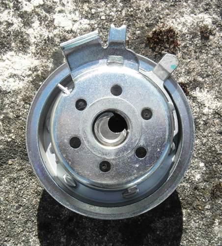

Könntest Du etwa ein paar Bilder von den gelaufenen Teilen des Zahnriementriebes einstellen? Wäre interessant ob man irgendetwas erkennen kann was mit dem Geräusch zu tun haben könnte.
Hier sind die gewünschten Bilder. Die Lager laufen völlig lautlos.
Das Einzige, was mir aufgefallen ist, sind leichte Ausfransungen am Rand des ZR und ein Streifen, der im rechten Teil deutlich und links gar nicht mehr zu sehen ist.
Die Bilder sind leider hier nicht zu vergrößern, daher ist es schlecht zu sehen. Eigentlich ist das Bild deutlich größer und der Streifen und die Ausfransungen ist/sind perfekt zu sehen.
Der ZR ist ca. 40 km gelaufen.
Zahnriemen
Spannrolle
Spannrolle

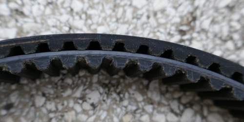

@petzi5596 schrieb am 18. August 2023 um 22:08:40 Uhr:
Zahnriemen werden in einem Wickel hergestellt und vom Wickel werden die einzelnen ZR abgeschnitten, dabei entstehen die Ausfransungen und seitliche Streifen
https://youtu.be/UqTPCixLb60
Ah ok! Das war mir nicht bekannt.
@arpet schrieb am 19. August 2023 um 11:03:27 Uhr:
@orion2000
Wenn du die Bilder anklickst befindet sich im unteren rechten Bereich des Bildes eine Lupe. Damit kann man das Bild ganz gut vergrößern.
Tja, jetzt bin ich schon so viele Jahre hier - das ist mir trotzdem noch nie aufgefallen. 😠
Das funktioniert einwandfrei! Ich werde aber versuchen, noch ein besseres Bild zum Vergleich zu machen.
Hier ist nochmal ein anderes Foto. Der obere ZR ist ca. 13 Jahre alt und ist ca. 70000 km gelaufen.
Der untere ZR ist neu und ist ca. 40 km gelaufen.
Beide sind von Continental.
Zahnriemen-vergleich2
Irgendwie sieht die ganze Seitenkante des unteren etwas abgeschert aus würd ich sagen.
Ja, das seh ich genauso.
