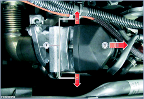

...das angesprochene Ruckeln bei mittleren Drehzahlen könnte durch ein schwergängiges AGR-Ventil verursacht sein.
Bei Beschleunigungsvorgängen, die zu höheren Lastzuständen und Drehzahlen führen, muss das AGR-Ventil tendenziell schließen, um die Schwarzrauchgrenze zu meiden. Hohe Abgasanteile verschlechtern den Verbrennungsablauf und führen zu starker Rußbildung bei schlechtem Drehmoment - der Verbrauch ist erhöht.
Das AGR-Ventil wird vom Stellmotor aktiv in beide Richtungen bewegt, allerdings muss es so leichtgängig sein, dass die Kraft der Schenkelfeder auf der Stellmotorwelle hinreicht, das Ventil ruckfrei zu schließen.
Dies kann man bei unbestromten Stellmotor (Zündung "aus"😉 händisch prüfen, indem man die Führungskulisse auslenkt und schaut, wie es zugeht.
Entlang des AGR-Ventilschafts besteht im Betrieb ein stetes Druckgefälle vom Abgaskrümmer (max. ca. 2bar/M50D: 3bar Überdruck) zum Ventiltrieb (Umgebungsdruck). Das fördert das Eindringen von Abgas - und damit Ruß - in die Ventilführung, was zu Schwergängigkeit führt.

...es stimmt, dass das AGR-Ventil sehr gut fehlerüberwacht ist. Der Drehwinkel des Stellmotors ist proportional zur Signalgröße, da beide Bauteile über die gezeigte Kulissenführung mechanisch zwangsverbunden sind.
Solange die Endpositionen (offen-zu) erreicht werden, gibt es allerdings keine Fehlereinträge.
Ein temporäres Hängenbleiben in Zwischenpositionen bleibt unregistriert und könnte lediglich zu einem Eintrag bezüglich der Luftmassenabweichung führen.
Da das AGR-Ventil bei dynamischen Laständerungen schnell reagieren muss, führt Schwergängigkeit zu dem geschilderten Phänomen. Der o.g. Check entspricht der Wartungsvorschrift. Dazu muss die keilförmige graue Kunststoffkappe vom Ventilantrieb gelöst werden (Bild).
Agr-ventilkappe
Anschauen schad nix. Wenn es verdreckt ist, säubern und schauen ob s dann weg ist
