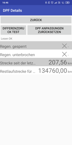

Hier Mal meine Daten im Anhang.
Km Stand: 142.283 km
Allerdings weiss ich jetzt nicht genau, auf welchen Wert sich die Ölaschemasse bezieht. (Gesamt oder seit der letzten DPF Regeneration?)
@steffmaster78
Die Ölaschemasse ist die Gesamte.
Die Rußmasse ist seit der letzten Regeneration.
Die 9,5g alleine sind leider nicht aussagekräftig, weil wir nicht wissen, wie gut Deine letzte Regeneration gelaufen ist. Wenn Sie perfekt läuft, ist der Ruß bei ca. 1,5g.
Ich fahre fast immer mit dem Parameter Screen von Carly, dann kann ich diese Infos gut verfolgen.
Mit welcher App arbeitest Du hier?
B-Tool Expert (Android), 10,99 €
ok ... leider kann ich die DPF-Parameter nicht mit der Lite Version prüfen. Seltsam ist nämlich, dass ich bei Carly bei dem von mir eingestellten Fahrzeug F11 Diesel BJ 2014 den Parameter "KM-seit der letzten Regeneration" nicht habe. Beim E91 gab es diesen Parameter. Du hast ja, soweit ich weiß den F11 VFL. 11,- sind jetzt auch nicht die Welt. Vielleicht probiere ich mal Deine App.
Nee ich habe einen lci f11
OK, dann werde ich die App mal probieren.
Kannst ja checken und zurückgeben binnen 48h. Sprich, kostet dich nichts, Mal eben die expert Funktionen zu nutzen.

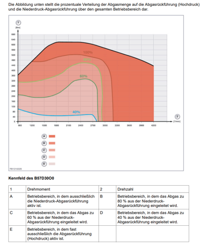

...bei den anfänglichen EUR6-Modellen hat man den AGR-Anteil an der NOx-Suppression - und damit die Rußentstehung - sicher auf die Spitze getrieben, um den AdBlue-Verbrauch zu minimieren.
Bei den aktuellen EUR6dtemp wurde neben der bisher verwendeten Hochdruck-/Hochtemperatur-AGR (HD-AGR) außer Speicherkat und SCR noch die Niederdruck-/Niedertemperatur-AGR nötig.
Im anhängenden Diagramm (Bild) sieht man, welch eingeschränkter Betriebsbereich bzw. Anteil in der Konstellation dabei für die HD-AGR "vernünftigerweise" übrigbleibt.
Nt-agr-hd-agr-2
