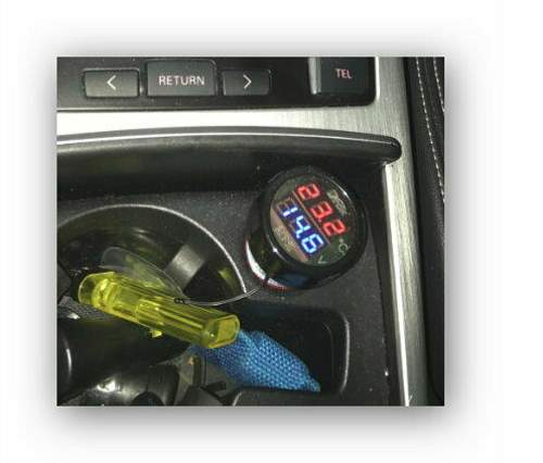

einen Spannungsabfall im Bordnetz kann man für paar Euro im Auge behalten (siehe Bild) und bei Unterspannung ständen etliche Fehler im Fehlerspeicher.
Ashampoo-snap-2019-03-24-10h15m58s-001
