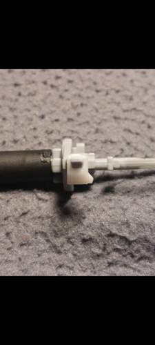

Hallo, ich bin hier neu und brauche dringend Hilfe. Ich fahre einen VW Golf IV, 1.4 16V, BJ 1999 und an diesem Fahrzeug ließ sich der Tageskilometerzähler nicht mehr per Knopf auf Null stellen. Daher habe ich es selbst versucht und habe die Tachoeinheit ausgebaut, das abgebrochene Teil wieder angeklebt und alles wieder eingebaut. Doch nun leuchten, bzw. blinken, wenn ich die Zündung einschalte, zwei gelbe Lämpchen. Einmal die Wegfahrsperre (Symbol Auto mit Schlüssel) und 2. ein Ausrufungszeichen mit einem Pfeil drum.
Ich glaube, ich habe versehentlich kurz die Zündung eingeschaltet, als der grüne Stecker noch nicht wieder richtig an der Tachoeinheit angebracht war.
Den Stecker und den Anschluss habe ich kontrolliert, der grüne Stecker sitzt jetzt fest und auch die kleinen Pins sind nicht verbogen.
Wo mag der Fehler liegen und wie bekomme ich das Problem gelöst?

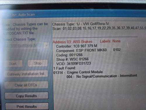

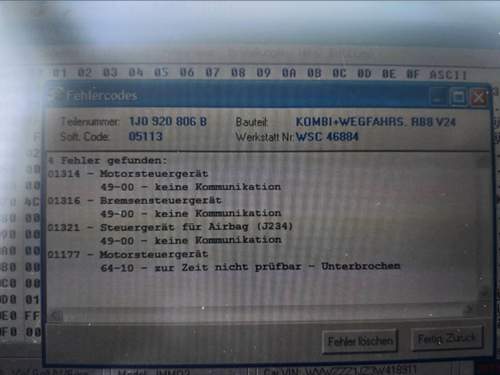

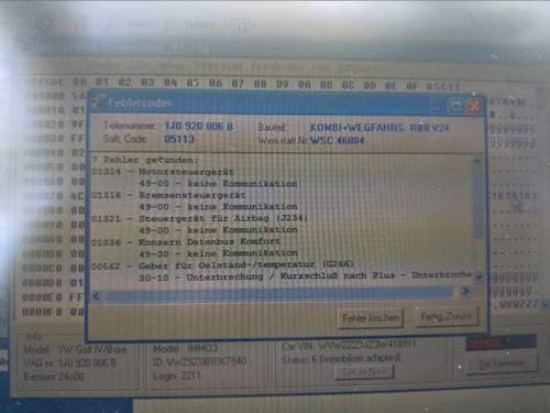

Guten Tag, habe genau das gleiche Problem wie der Themenstarter. Auch den Tacho ausgebaut, um den Tageskm-Rücksteller zu reparieren. ADAC-Mann war da, konnte nicht helfen, kam nicht ins MSG. Türen verriegeln, Zündung an & warten habe ich noch nicht probiert. Habe mit VCDS-lite und einer alten VAG.exe mit einem XP Tablet versucht was auszulesen, kann aber nicht viel damit anfangen. Ich hänge mal die Bilder an und wäre für jegliche Tipps sehr dankbar, um das Auto wieder ans Laufen zu kriegen. Steht jetzt in Gevelsberg & würde für fachgerechte Hilfe auch gern was bezahlen. Gern auch pm, oder Hinweise, wie ich die Sperre komplett deaktivieren kann.
KI ist von Bosch.
Golf Variant 2003 1,6l 16V 105PS Motor AZD
Schon mal danke fürs Lesen & Grüße, Jupp69
PS: Sorry für die schlechten Bilder, habe sie etwas verbessert, hoffe sie sind etwas lesbarer.

Da ist der Datenbus heftig gestört oder unterbrochen.
Ist ein Zubehörradio angeklemmt worden? Diese sind oft falsch verbunden.
Ist evtl. Feuchtigkeit am Stecker des MSGs vorhanden, und verursacht Korrosion? (im Wasserkasten der Scheibenwischer)
Hi Markus, nein, ist ein O-Radio mit CD Wechsler dran. Und vorher hat fast alles korrekt funktioniert. Fast: Zentralverriegelung Beifahrertür klappte nicht. Beim ersten Auslesen stand was von Zündaussetzern, Kerzen habe ich schon getauscht.
