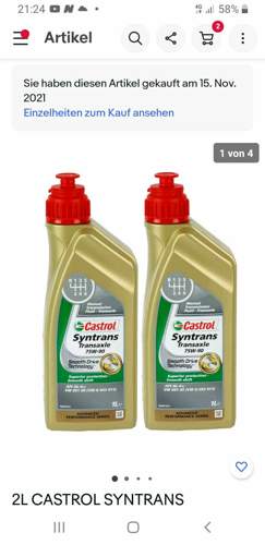

Des Wegen würde ich entweder das Original VW Getriebeöl oder das Castrol Syntrans Transaxle SAE 75W-90 einfüllen.
