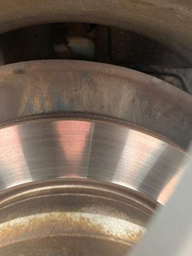

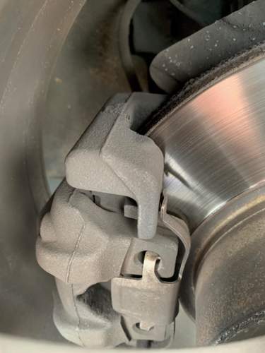

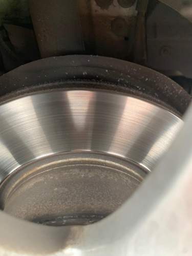

Ich habe mal Fotos vom Bremssattel und der Bremse gemacht. Geräusch kommt von hinten rechts mMn.
Habe aber auch die Bremse vorne rechts mit fotografiert.
Vorne-rechts1
Vorne-rechts
Hinten-rechts2
+2
Wenn äußerlich nichts zu sehen ist, könnte sich auch im inneren der Trommel etwas von dem Handbremsbelag gelöst haben, welches die Schleifgeräusche verursacht. Einfach mal Rad runter, die Trommel von Hand drehen und horchen.
Ist eine typische Macke beim F3x. BMW sagt "Komfortmangel".
Und was soll dafür die Ursache sein? Meiner hat sowas nicht…
Habe ja nicht gesagt das es alle haben. Das ist ,wie oben schon erwähnt, die Bremse. Hatte ich bei meinem damals auch. BMW hatte mal solche Soundfiles online gestellt. Da konnte man es sehr schön hören. In einer Tiefgarage klingt es dann besonders gut. Bremse leicht antippen, dann sollte es kurz verschwinden.
Der Bremsbelag der Hamdbremse (Trommel) ist nir auf einem Metallteil aufgeklebt. Das kann sich durchaus anlösen und gint dann Schleifgeräusche von sich. Wenn man die Handbremse zieht, funktioniert sie aber normal.
