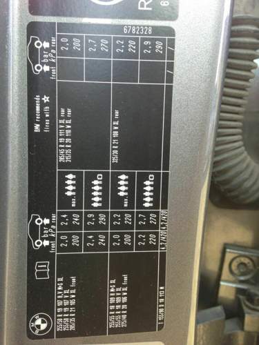

Folgende Grössen stehen da.

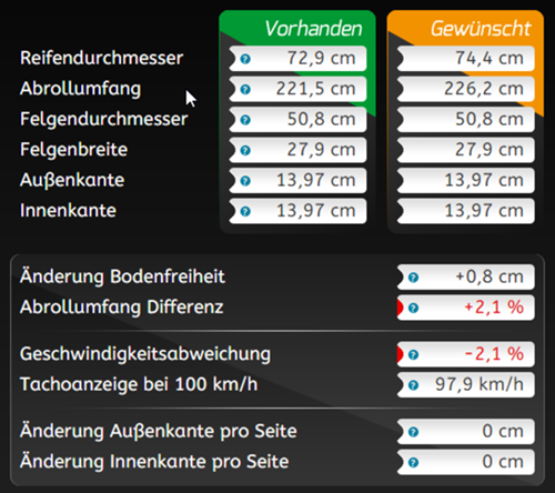

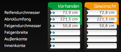

Korrekt ist in 20":
Reifengröße.....Abrollumfang in mm (nach ERTRO-Standards)
VA 275/40....... 2220
HA 315/35....... 2220
(HA 295/40...... 2269 = + 2,2% )
Unterschiedliche Toleranzen ( +1,5% bis - 2,5% )
sind bei unterschiedlichen Reifenherstellern möglich 😰
Ab einer Differenz von 1,5% regelt das DSC .
