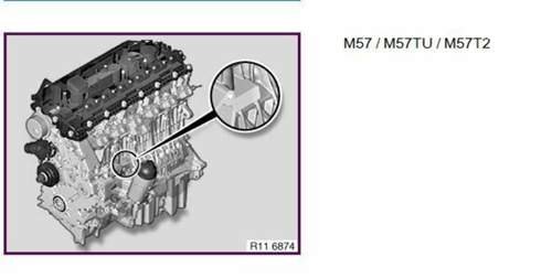

Die Werkstatt soll Bild machen von Original und Austauschmotor.
Siehe Bild

So und ein Bild wo die Motornummer steht ist auch dabei. Hier soll die Werkstatt die DDE ausbauen und die Teilenummer aufschreiben. Und dann bei BMW Anrufen ob diese 3 Motortypen mit der verbauten DDE funktioniert.
Motorbezeichnung
