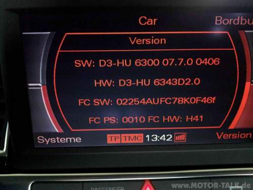

Moin,
also mir wurde auch ein SW update nehegelegt - von einem privaten Händler.
Aber - nach den FAQs habe ich Version 6300? Oder 0770?
Siehe Anhang.
Wer kann mir sagen, wie das genau zu lesen ist und ob ein update Sinn macht?
Anse
Du hast die 0770. Ob sich ein update lohnt musst du selber wissen.

Danke Olli.
Also quasie die älteste Version, die es gibt?
Das folgende hier klingt doch alles Neuer als 0770, oder?
MMI Update 2120 Alles zur Version 2120
MMI Update 2830 Alles zur Version 2830
MMI Update 3460 Alles zur Version 3460
MMI Update 4220 Alles zur Version 4220
MMI Update 5150 Alles zur Version 5150
MMI Update 5570 Alles zur Version 5570

Original geschrieben von A8-Olli
so ist es
... ja wie jetzt - ich habe eine Asbach Uraltversion, und Du schreibst, "....Ob sich ein update lohnt musst du selber wissen". Kapier ich nicht.
Wenn ich eine sooo alte SW habe, wieso sollte es sich nicht lohnen?
Anse
so ist es = ja du hast eine Asbach-Uralt Version 😁, da es mittlerweile 6 oder 7 neuere gibt.
Ob es sich für dich lohnt, weisst du doch am Besten, wenn du in dem Link die Verbesserungen liest und dann für dich entscheidest ob du diese Verbesserungen benötigst oder nicht bzw. ob du das Risiko eines updates eingehst, da während eines updates immer mal ein SG abrauchen kann und/oder sich der eine oder andere Komponentenschutz einschaltet und ob du VCDS hast um anschliessend die verschwundenen Menüeinträge wieder aktivieren kannst und den Fehlerspeicher löschst und.. und... und...
Und das musst du eben für dich alles abwägen....
Gruss Olli
