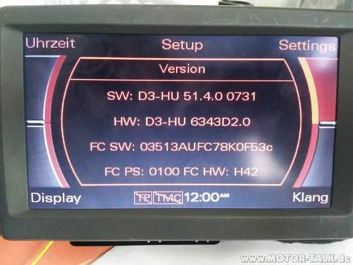

Wie und Wo kann ich feststellen was für eine Version ich aktuell habe?!
Danke
31 Antworten
Setup + Return Taste gleichzeitig drücken und halten. Dann kommst du ins "Werkstattmenü"
Da gehste dann auf Interfacebox und da sollte dann der Softwarestand stehen unter "SW-Index"
Mache am besten ein Bild davon, dann können wir den genauen SW Stand sehen.
Danach können wir dir sagen ob ein Update erforderlich ist.
So sollte die Anzeige ausschauen(in dem Fall ist es eine HU vom A8).
In der ersten Zeile steht die SW, in dem Fall 5140

Hier mein aktueller Stand!
@900CI schrieb am 17. Januar 2016 um 05:25:34 Uhr:
770 ist der SW Stand, einer von den ersten.
D.h.ich sollte einige Updates machen
Kann man machen.
Aber vorher Informieren auf was zu achten ist, sonst kann einiges schief gehn!
Hier in der FAQ gibt es Infos dazu!
http://www.motor-talk.de/faq/audi-a8-4e-q87.html#Q1854913
Du brauchst das Update mit 4cd's da du erst auf sw stand 1110 kommen musst und dann auf sw 5150 updatest und dann weiter auf sw 5570, kannst viel kaputt machen wenn du mit 3cd's updatest denn da updatet er direkt von 0700 auf 5150, sollte man nicht machen
