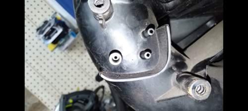

Frage 1: der kleine Schwanz an dem Kurbelgehäuseventil sollte verstopft werden oder sollte er an den gleich großen Schwanz an der Ansaugbrücke angeschlossen werden?(es gibt zwei da, ein dünner und ein dicker, der sowieso eine Kappe drauf hat)
Ich Frage, weil manche KGE Sets haben zwei kleinen kappen und manche nur eine.

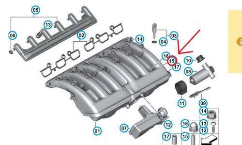

Frage 2: hat der M54B30 ein Rückschlagventil?

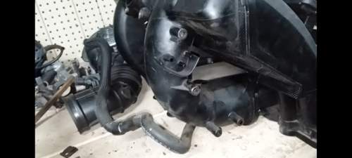

Meine Frage war ob die, auf den Bildern, im Kreis, "Schwänze" mit einander mit nem Unterdruckschlauch verbunden werden sollten.
Rückschlafventil ist auf dem dritten Bild zu sehen. Den habe ich an meiner Ansaugbrücke nicht gefunden. Ich weiß nicht ob es zum Motor nicht gehört, oder gehört zu dem, aber ist nicht vorhanden.
Erster Schwanz
Zweiter Schwanz
Rückschlagventil. Teilenumme:11611312737
Das auf dem ersten Bild weiß ich nicht mehr auswendig, wenn das aber durch eine Kappe verschlossen war wird es wohl auch nicht angeschlossen.. ;-)
Was das zweite Bild zeigen will weiß ich nicht, dort befinden sich in etwa die Unterdruckanschlüsse für Auspuffklappe und Sekundärlufteinblasung so wie eine Blindkappe (beim B30)
Das dritte Bild zeigt KEIN Teil der KGE, das gehört zur Sekundärlufteinblasung bei Euro 4 Modellen (bei meinem 2002er war das noch Sonderausstattung)

Genau bezüglich des zweiten Bildes war meine Frage, denn auf der rechte Seite der Ansaubrücke gibt es einen Anschluss(Schwanz), der mit ner Blindkappe zu gemacht wird und einen dünneren, der.... verstopft wird oder an so nen Schwanz der KGE angeschlossen wird?!
Nochmal, von diesen Anschlüssen rechts an der ASB wird NICHTS am KGE angeschlossen..!
Wenn du da was pfeifen hörst liegt es an deinen alten Schläuchen oder du hast bei der Montage der neuen KGE irgenwelche Schläuche berührt die durch diese Berührung pulverisiert wurden.
Auch die Blindkappe an der ASB ist dafür bekannt das sie nur mal eben schief angesehen werden muß damit sie sich "auflöst", im idealfall wird sie "nur" undicht dadurch.
@E36S16 schrieb am 4. Januar 2023 um 17:57:03 Uhr:
Also, dann die beiden an der Ansaugbrücke sollten verstopft werden?
Wenn da nichts drauf steckt müssen sie dicht sein....
Einfach offen lassen und nichts machen kann natürlich dort niemals richtig sein.
Oft liegt da aber schon noch irgendwo ein Unterdruckschlauch rum der da hin gehört, von dem ist dann aber gerne mal kaum noch etwas übrig nach all den Jahren. Den beim B30 meine ich das es nur EINE Blindkappe da gibt weil der ja eine Auspuffklappe hat, wenn die aber schon einer stillgelegt hat könnten da auch ZWEI Blindkappen sein.
