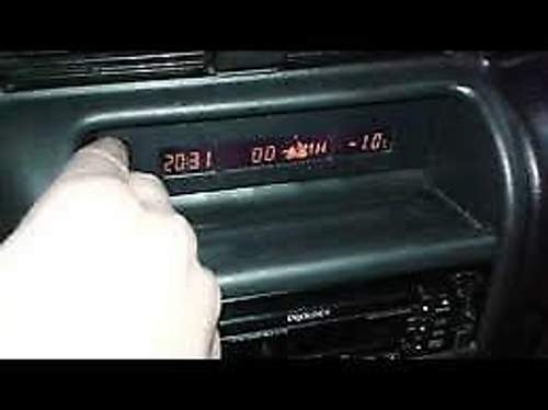

Teste bitte einmal folgendes: (Ich gehe davon aus du hast ein ganz normales TID in der Mitte über dem Radio, siehe Anhang)
  • Fahre zwischen 30 und 40 kmh (nicht unter 10 oder über 45km/h!!!)
  • Drücke während du die Geschwindigkeit hälst beide Tasten am Display gleichzeitig für 5 sek
  • Im Radiodisplay erscheint dann die gefahrene Geschwindigkeit für 5 sek, es ist alles ok mit dem Signal
Sollte nur 00KMH angezeigt werden, hast du ein Problem mit dem Tacho und er muss ausgetauscht werden.

Tid
Schau dir mal das Video an. Ich zähl da die 0400 und die 0505.
Danke für den Hinweis Mozart, hab den Videolink komplett übersehen. 🙄
Also vergiss die Tachogeschichte, ist 0505. Leerlaufabweichung um mehr als 125U/min was bei 1100 warm schon gegeben ist, du schriebst ja was von 12 bis 15hundert. Ebenfalls ist auf Falschluft zu prüfen, also eventuell undichte Unterdruckschläuche und Dichtungen.

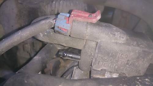

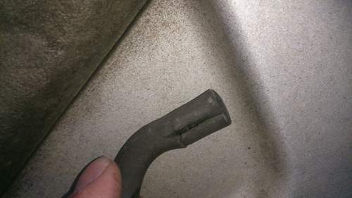

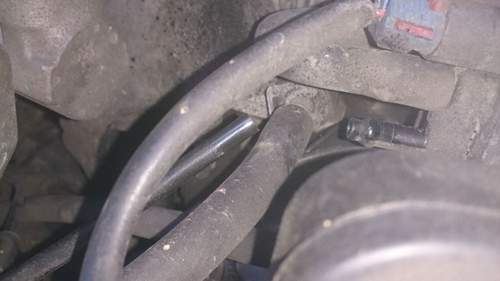

Beim genaueren Betrachten der Schläuche, habe ich rechts am Motor ( s. Bilder )
dieses Bauteil gefunden und der Schlauch davon war abgebröselt bzw. hat sich aufgelöst.
Den Hartplastikschlauch habe ich versucht wieder sauber zu bekommen, leider bröselt von dort innen
wie eine Art Graphitpulver ( Ruß heraus )...scheint auch der ganze Schlauch damit voll zu sein.
Was für ein Schlauch ist das, den werde ich wohl neu kaufen müssen bzw. gibt es alternativen dafür ??
Desweiteren was ist das für ein Bauteil an der Seite, der Anschluss war auch komplett mit dem Pulver voll.

Anschluss Motor rechts
Unterdruckschlauch?
Anschluss?
Sollte das Tankenetlüftungsventil sein. Da gehen ansich auch 2 Schläuche drauf.
Mach halt neu, Meterware kostet doch nix...
Muss ich wohl die ganze Schläuche tauschen, diese dünnen Schläuche sind fast alle so verschmutzt....Also richtig dicht.
