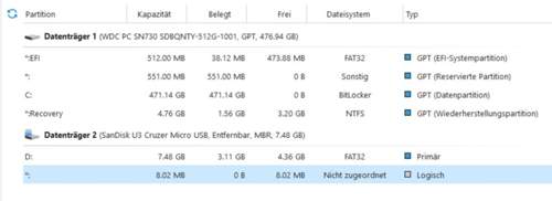

Moin Wolli,
es gib leider eine Menge Parameter rund um den Stick, weswegen das alles schiefgehen könnte.
Wie ist der Stick partitioniert? MBR oder GPT
Ist die Partition aktiv?
warum ExFAT und nicht NTFS?
Ist der Stick nur unter Win10 oder Win11 PC formatiert worden? einmal mit einem MAC benutzt schreibt dieser irgendwelche Dateien auf die root des Sticks und der Merci kann mit dem Stickt nix mehr anfangen.
Du kannst das alles mit dem Kostenlosen Partition Magcic überprüfen bzw. ändern, wenn dir diese Vorgänge klar sind. (Und dabei nicht die Partition des PC löschen,!) s. Beispielbild, wo ein "alter" MBR Stick zu sehen ist,
https://www.partitionwizard.com/free-partition-manager.html
