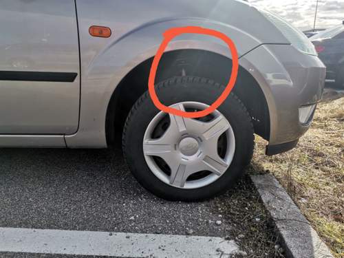

Habe heute federn und dämpfer bzw alles gemacht was vorne betrifft.
Jetzt ist er vorne aber irgendwie zu hoch, meiner Meinung nach Feder hat eine lange von 367mm.
Musste tauschen, da vorne rechts gebrochen war.
Siehe Bild.
Komplett
Einzeln
Das sind sicherlich Zubehörfeder? Das ist bei denen ein gängiges Problem, die sind nicht Direkt falsch, sie passen nur nicht Perfekt zu deinem. Bei Ford gibt es dutzenden Federn für ein Modell, jeder Motor und Ausstattung hat eine andere. Im Zubehör gibt es nur wenige die alles abdecken.
Du kannst ja mal den Verkäufer fragen ob er dir andere hat, bzw. deine zurücknimmt.

Kann ich gleich mal machen, das wäre kein Problem danke für deine ausführliche Antwort.

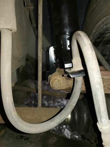

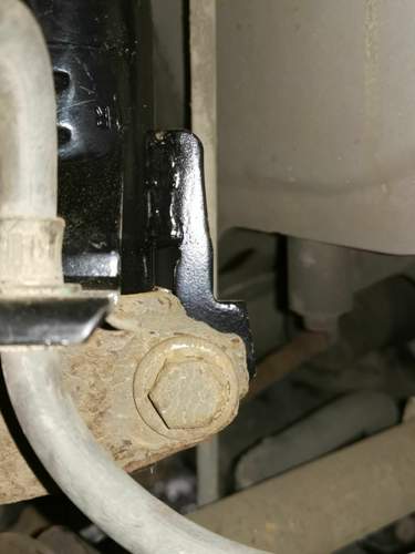

Hier einmal Bilder der Federbeine Bild 1 rechts Bild 2 links.

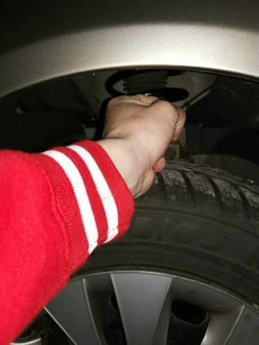

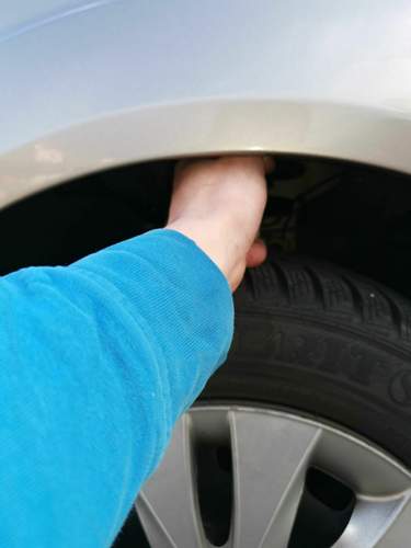

Neue federn heute rein gebaut, dann noch inbus oben abgebrochen soweit weg gedrämelt das man das Stück raus bekam um gegen halten zu können was ein Glück das die Stange bzw das Gewinde so lang ist.
Faust zwischen.
Roter Ärmel alt, blau neu.

Das sieht doch ganz gut aus.
Ja musste echt oben was vom Gewinde weg dremeln da der inbus abgebrochen war ich hätte flippen können.
Komische ist das sich das reche Dom leichter drehen lässt als das linke mit einer nuss drauf.
Passt. Wenn Schraube durchs Loch ist,dann gut.
Ja wäre es tiefer gegangen als die Mutter dick ist, wäre Schweißgerät gekommen.
