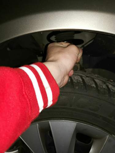

Sah bei mir auch so aus, hat sich aber nach 2 Tagen angepasst. Hatte nur eine Feder getauscht.
So wie das auf dem Bild aussieht sind das 2 - 3 cm, das setzt sich nicht.
Ich habe jetzt nicht von radmitte zur kante gemessen sondern von Kotflügelkante zu Randaufstandsfläche, das sind ja schon 10cm Luft.
Abstand
Ja das ist zuviel, wenn du den Kofferraum belädst kommt er vorne noch ein Stück höher.

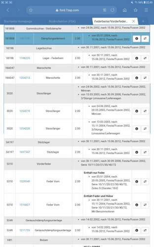

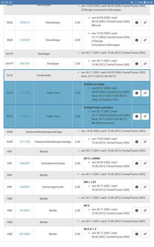

Laut Teilekatalog ford.7zap.com passen die.
Okay also die aus meinem link passen?
Schade das es bei Ford irgendiwe keine. Längen Angaben gibt etc.

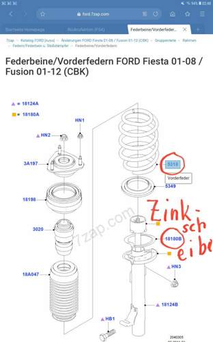

Ja,die vom Link. In dem Angebot,sind ja Ford Finis Bestellnummern angegeben,7 stellige Ziffern. Wenn man jetzt also dem Anbieter bei eBay Glauben schenkt,dann sollte es passen.
Es gibt übrigens zu dem Thema Vorderachsfeder beim Fiesta und Fusion eine TSI 3-2008 bei Ford,wo auch verschiedene Bauzeiträume mit verschiedenen Federn beschrieben sind,und Zinkunterlegscheiben(1481540 -2 Zinkunterlegscheiben sollten Bei deinn Federbeinen passen laut TSI,laut Teilekatalog) beschrieben sind, die eingebaut werden müssen damit die Federn nicht brechen, Gummiunterlagen sollen nicht mehr verwendet werden.in der TSI sind Ford
Finis Bestellnummern nur für die Zinkunterlegscheiben aufgeführt,aber keine Bestellnummern für die Federn,immer alles laut ECAT bestellen,und auch keine Längenangaben,habe ich auch noch nie benötigt,da ich Teile zuerst immer aus dem Original Ford Teilekatalog ECAT heraussuche,und dann wenn ich die Feder ausbauen,kontrolliere ich ob sie passt.
Wenn in deinem Auto das korrekte Federbein wie ab Werk verbaut ist,sollte auch die Feder aus Ford Teilekatalog ECAT und 7zap passen.
Fraglich ist auch,welche Einbaufehler hier eventuell vorliegen? Federbein nicht korrekt weit genug reingesteckt in das Schwenklager? Dann passt zwar die Klemmschraube hindurch,aber Einbaulage ist zu hoch, einen richtigen Endanschlag gibt es nicht beim Originalteil Fiesta Federbein,nur ein Loch im Federbein,was aber nicht jeder korrekt benutzt.
