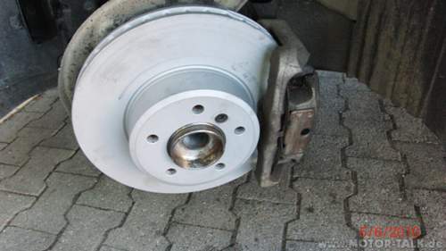

hallo freunde, hab heut meine bremsbeläge gewechselt nach der anleitung die hier im e60 forum zu finden ist...
hat auch super geklappt, aber immer wenn ich die Check-Control Meldung zurückstelle, also den service resete, erscheint erneut in roter schrift - 15000 KM Bremsbeläge wächseln lassen ....

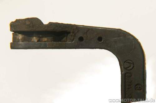

In meiner Einschätzung vom E39-Sensorenvergleich (sieht noch gut aus) habe ich den Irrtum begangen. Beim E60/61 sind zweistufig arbeitende Sensoren verbaut. D.h. sobald er bereits angeschliffen ist merkt sich dies die Elektronik. Er muss anschließend gewechselt werden.
Ich habe mir sowohl meine "alten" und zum Vergleich vom freundlichen neue zeigen lassen. Der Unterschied war nicht sehr groß aber dennoch vorhanden.
Mein Tip, wechsel einfach die beiden Sensoren noch. Dann sollte auch das normale Zurückstellen funktionieren.

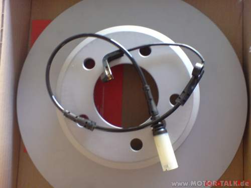

mir ist das auch so bekannt das beim Bremsenwechsel der Sensor auf jeden Fall mit gewechselt werden muss ( 9€-16€). Ist auch irgend wie logisch weil es ein Verschleißteil ist.
Das ist wie Ölwechsel ohne Filter. 😉
Peter
Bremsensensor vorn

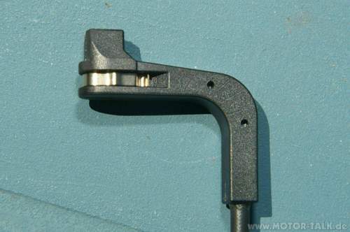

Hallo Peter, hallo Detlev,
Besten Dank für Eure Antwort.
Auf dem Foto von Peter ist am Sensor eine Nase zu sehen - die ist bei mir nicht mehr da...
Tatsächlich dachte ich, dass der Sensor halt ein bisschen angeschliffen ist und das nichts weiter macht. Pustekuchen.
Na gut. Werde mir morgen nen neuen holen und dann werden wir sehen.

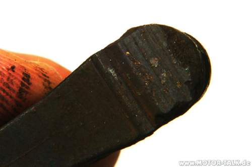

Ich hab noch ein paar Fotos hoch geladen. Das erste zeigt den neuen Senosrkopf mit "Nase" - Sensor mit Kabel ist in dem Bild von Peter zu sehen.
Im dritten Bild ist der Sensor zu sehen, den ich ausgebaut hatte.
Wenn man das zweite Bild vergrößert kann man die angeschliffenen Spulen erkennen - es sind die vier Punkte.
Also abschließend kann man sagen: Sensor mit wechseln, zwei mal Rückstellen und dann ist Ruhe.

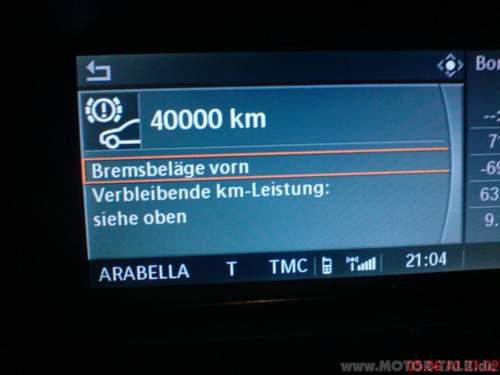

das kann ich jetzt auch zu 100% bestätigen da ich gestern auch meine Bremsen vorn gemacht habe (das erste mal bei einem BMW). Sensor muss mit gewechselt werden dann glabt es auch mit der Rückstellung. Bei mir ist sie auch erst beim zweiten mal, aber dann gleich auf 40000km gesprungen.
@Harald, nimm es lieber zurück. Bevor es Dir dein BMW übel nimmt. 😉
Peter
Rückstellung
Neue Bremse vorn
