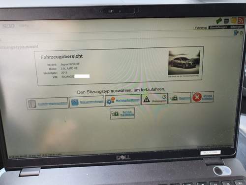

Als ersten Einstieg, hier ein paar Screenshots. Es ist noch ein Zustand mit Win10 in Deutsch und SDD in Deutsch/Englisch. Da nicht dran stören. Ich habe meinen Laptop aktuell auf Englisch umgestellt und SDD auch nur in Englisch installiert.
Ich habe meine eigene VIN aus Sicherheitsgründen an einigen Stellen unkenntlich gemacht.
1. WIFI aus
2. Ladegerät an Auto anhängen (im Idealfall 13 bis 14V und 50A)
Für die ersten Schritte hatte ich auch nur ein simples CTEK Ladegerät angehängt. Das reicht für eine
richtige Programmierung nicht, aber für den Anfang. Das System meckert, wenn die Spannung, nicht ausreicht.
3. OBD-Adapter mit Auto und Laptopverbinden
4. SDD aufrufen
5. Alle verfügbaren Schlüssel parat haben
Vermutlich kommen Fehlermeldungen, dass die Netzwerkkonfiguration nicht stimmt. Das Fenster ignorieren und das eigentliche Session im Hintergrund suchen oder das Fenster über OK verlassen. Da bin ich mir nicht mehr sicher.
Dann kommt noch eine Warnhinweisseite. Die mit ok bestätigen. Danach kommt die eigentliche Startseite.
Hier kann versucht werden die VIN automatisch auszulesen. Wenn das nicht geht, die VIN von Hand eingeben.
Dann kommt die Auswahl Sitzungstyp.

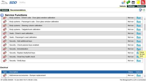

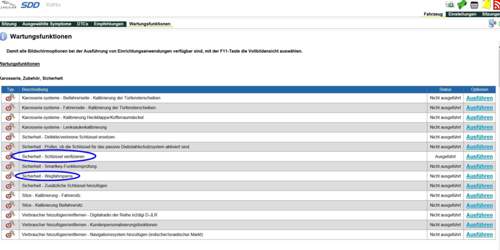

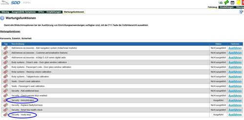

1. Zuerst mit Wartungsfunktionen probieren (anklicken)
2. Aktion Security - Verify Keys ausführen (Anweisungen beachten)
3. Aktion Security - Immobilization ausführen
Wenn diese Funktion das Auto nicht zum Laufen bringt, gibt es auf jeden Fall Probleme :-(.
Dann weiter mit der Diagnose. Falls das Auto nun läuft -> fast fertig.

Sollte das Auto mittlerweile laufen, kannst du die Wartungsfunktion Battery replacement ausführen.
Einfach den Fragen im Dialog folgen. Setzt das Batteriemanagement zurück.
Eine andere Anlernfunktion der Batterien gibt es beim X250 nicht.
