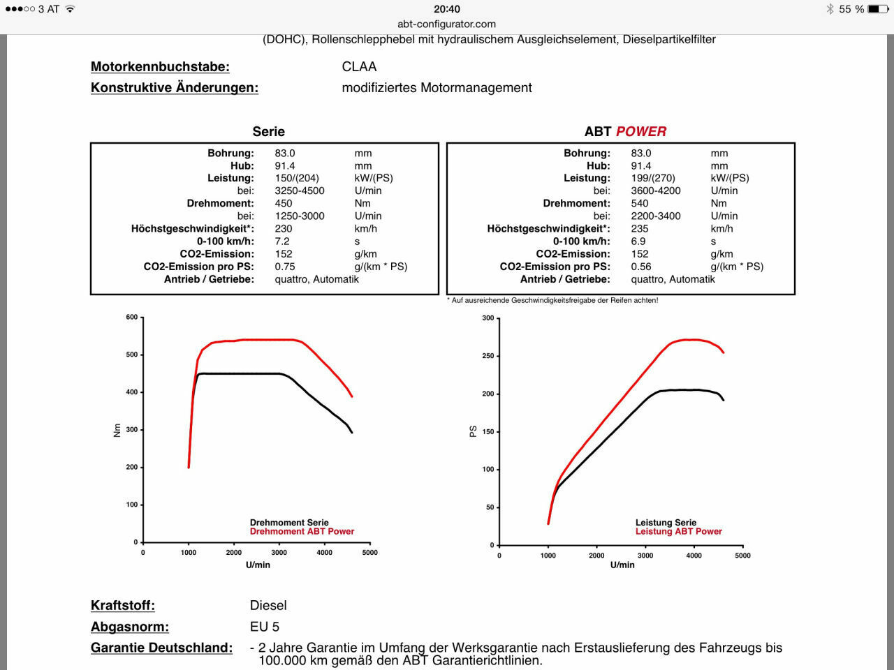

War heute auf dem Leistungsprüfstand und das Ergebnis war ernüchternd.
Anstatt dem versprochenen 270 PS sind es 243 und beim Drehmoment ist es noch krasser,
statt 540 Nm sind es lediglich 462.
War bis jetzt immer mit ABT zufrieden und meine Autos hatten auch immer die versprochene Leistung und auch sogar mehr, aber das geht gar nicht.
Auto ist völlig in Ordnung ( war gerade beim Service und da ist alles ausgelesen worden).
Hat jemand ähnliche Erfahrungen gemacht, bzw war schon jemand auf dem Prüfstand.
Daten des Fzg: 3.0 TDI Quattro, S tronic Serienleistung 204 PS und 450 Nm.
Vorab danke für Eure Antworten.

So richtig verstehen tu ich das nicht. Anbei mal eine Angabe eines Namhaften Tuners (Aktueller A6, 150kw, Quattro als Grundlage.
HJL147
4Km/h mehr Vmax bei 110Nm und 60kw mehr - ist schon sehr unglaubwürdig :)
DIe Kurve bei Abt sieht auch scheisse aus - maximaler Moment ab 2200U/min - da schaltet doch die Automatik schon wieder :)
Vielleicht doch mal etwas länger draufschauen :D
Die maximalen 540NM sind richtig erst bei 2200RPM da, aber statt der 450Nm bei 1250RPM stehen da schon 520NM an. Das ist der genannte abgeflachte Teil den ich meinte. Und die max NM stehen auch bis 3400RPM an anstatt nur bis 3000RPM.
Ich finde das eine deutliche Verbesserung wenns denn so währe.
Bei der V-Max Erhöhung halten sich alle Tuner bedeckt.
HJL147

Hab das Aktuelle Leistungsblatt von Abt gefunden. Bei Vmax Angaben sind die Herrn bei ABT immer etwas zurückhaltend, kann ich aus eigener Erfahrung bestätigten.
Wenn Frank schreibt das 270 PS fabel Angaben sind, wie kommen dann MTM, ABT usw. auf die Idee solche Angaben zu machen?
Außerdem gibt es bei ABT ein TÜV Gutachten und das wird wohl korrekt sein, oder?

DAS sind aber nicht die von dir oben geposteten Werte!:
540Nm/ 2200 - 3200 RPM --> 180,96 kW
Für die Tuner-Tabellenwerte gilt:
560Nm/1500 - 3500 RPM --> 205,25 kW(!)
210kW/3300 - 4400 RPM --> 607,68 Nm (!!!)
2 Sachen sind bei den Tabellenwerten auffällig (darf nicht sein!):
- bei 3300 RPM liegt das Drehmo noch um 8% über dem Maxium von 560 Nm!
- Die Ablösedrehzahl Drehmo-geführt (3500) liegt ÜBER Leistungs-geführt (3300)!
Zum Vergleich mal die A6-Motore: 150 kW und 'mein' 200 kW FL (Datenblatt):
450Nm/1250 - 3000 RPM (Drehmo-geführt) --> 141,37 kW
150kW/3250 - 4500 RPM (Leistungs-geführt) --> 440,7 Nm
580Nm/1250 - 3250 RPM (Drehmo-geführt) --> 197,4 kW
200kW/3500 - 4250 RPM (Leistungs-geführt) --> 545 Nm
seht Ihr, alles passt, weder Nennmoment noch Nennleistung werden überschritten und der Bereich: 3000-3250 RPM (150kW-Motor) bzw. 3250-3500 RPM (200kW-Motor) ist der Ablösebereich, d.h. durch die weitere Beschleunigung 3000 auf 3250(150kW-Motor) bzw. 3250 auf 3500(200kW-Motor) übernimmt der Leistugsbegrenzer (Regler) und das anstehende Dremoment an der Kurbelwelle sinkt zwangsläufig.

hab' gerade obige Abt-Kennlinien gesehen, jetzt wird da formal ein Schuh draus!
bei 3400 --> 192,2 kW (drehmo-geführt, also unter den 199!)
ab 3600 --> noch 527 Nm (Leistungs-geführt, also unter 540 Nm!)
Leider ist Misstrauen weiterhin angebracht - Warum?
66 PS und 90 Nm Leistungssteigerung bringen gerade mal:
0,3 sec auf 100 km/h und 5 km/h höhere Endgeschwindigkeit!
zum Vergleich 218 PS/500 Nm versus 272 PS/580 NM FL-Diesel:
54 PS und 80 Nm Leistungssteigerung bringen beim Avant:
1,1 sec auf 100 km/h und 16 km/h höhere Endgeschwindigkeit!
Die Tuning-Kosten hättest du besser (mit uns) versoffen! @hjl147:D
HJL147
Haste Recht, aber wäre dem so, dann sind die 4km/h Vmax noch unrealistischer..ergo hat er die Leistung nur auf dem Papier..Ich würde ja bei Abt nicht mal nen Aufkleber kaufen..Wer 2000€ für erwas zahlt was 450€ woanders kostet. ..Aber das Thema hatten wir hier ja schon oft genug..

Da es sich bei der Leistungsdifferenz um keine Marginalabweichung gegenüber den ausgelobten Katalogwerten handelt, wäre es dann irgendwann einmal an der Zeit, die Karte Prospekthaftung zu ziehen, denn - wenn überhaupt - nur durch die umfangreichen Garantien läßt sich der aufgerufene Preis rechtfertigen.
Wie schon geschrieben hab ich eh schon mit ABT Kontakt aufgenommen und werde wahrscheinlich am 5.12 in Kempten sein da Sie das Problem Vorort abklären möchten.
Bin aber am Montag noch einmal auf einem anderen Prüfstand und ganz sicher zu gehen ob die erst Messung richtig war.
@bcpjj schrieb am 24. November 2014 um 21:19:13 Uhr:
kannst du mir dann ja mal posten (Tabelle und/oder Kennlinien!;))
Halte uns bitte auf dem Laufenden - ist jetzt doch wirklich interessant, den Hintergrund zu kennen.
