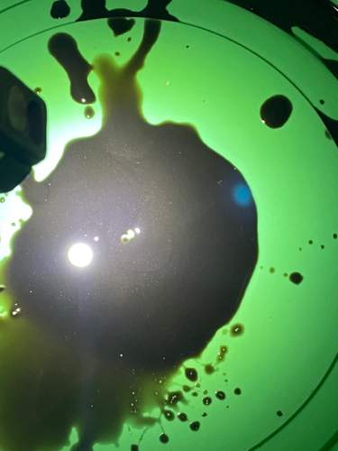

Moin,
Nachdem ich dieses Jahr den 1.0 Ecoboost einmal mit großen Service in freier Werkstatt habe komplett vorsorglich alles machen lassen.
Und im Anschluss eine Leistungssteigerung, neues Fahrwerk und 18 Zoller habe verbauen und alles ausmessen und eintragen lassen. Hatte ich die Tage jetzt immer ein leichtes klackern wahrgenommen.
Ich meine jeder der schon mal anständige Autos hatte, weiß das die 3 Zylinder eben komisch klingen. Aber das hörte sich verdächtig an und war im kaltzustand deutlich zu hören. Sofern er warm war wurde es weniger … leider kann ich keine Videos hier posten.
Im Vorfeld zeigte sich aber die Problematik die einige hier schon berichtet hatten (2. Gang sprang gelegentlich raus). Immer in 30er Zonen beim bremsen und anschließenden beschleunigen. Vermutungen lagen bei dem Gegengewicht (komme nicht auf den Namen) aber dieses ist bereits das verbesserte gewesen. Vermutungen lagen dann beim Massenschwungrad (aber hat ja nur ein Einmassen-Schwungrad).
Also hat die Werkstatt mal Getriebe Öl abgezapft und siehe da „Lakritz-Likör mit Glitzer“. 😮
Also Getriebe raus und das Resümee hat mich fast heulen lassen…nach knapp 4 Jahren und 60 TKM ist das das Getriebe jetzt fratze.
Lagerschale hat Abrieb und der Ring in der Schale dreht mit.
Der Magnet voll mit spähne und die Zähne am Getriebe haben ordentlich Abrieb. Als hätte man den Hobel jeden Tag in den Arsch getreten.
Die Lager sehen aus 😰 und eins ist direkt abgefallen, die Gänge (Zahnräder auf der Welle) haben spiel, was dann auch das rausspringen des zweiten Gangs erklär hatte.
Nach div. hin und her rechnen und Lösungen finden, seitens meiner Werkstatt des Vertrauens läuft es jetzt auf ein revidiertes Getriebe hinaus. Alleine wegen der Garantie dann auch … meine Frau und ich sind schockiert.

Alles Paletti. Ich kenne mich schon mit der 0.9 Materie aus, hatten selber einen Focus mk4 bj.2018 mit 125 PS Kenn auch die ganzen Probleme die Ford und unserer Mehrmarkenhändler mit deren Produkte hat. Und was da so verbaut wird/ würde.
Nur weil ein Motor zwischen zwei Leistungsstufen baugleich ist, heißt das nicht das die Teile auch gleich sind. Häufig sind z.B. Pleuel oder auch Getriebeteile etc. anders legiert (und nur das Ersatzteil im Aftermarket immer identisch mit der höchsten Ausbaustufe) um in der produktiv Geld zu sparen.
Ob das Tuning Schuld an dem Schaden ist oder ob es dem Getriebe den Rest gegeben hat? Werden wir nicht mehr herausfinden.
Aber "nur" 55 PS sind eben doch gut 50% Mehrleistung was definitiv außerhalb jeder Toleranz ab Werk ist. Ich vermute, dass das reines Softwaretuning war ohne HW Anpassungen?
Wie sieht es beim Drehmoment aus?
