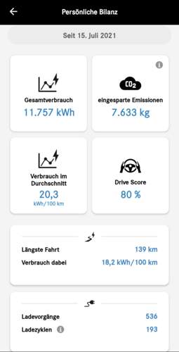

Dann gebe ich auch mal meine Daten zum Besten:
EQA 250, 18" AMG Line, seit Juli 2021 also ASM.
60401km heutiger Stand
18,3kWh/100km, DriveScore 80%
Im Sommer Klima auf 15-17°C
Im Winter Klima auf 22-23°C, immer Vorklima,
Lade zu 99% zu Hause an der Wallbox
Zu 95% Überland. Ich schau, dass ich immer zügig auf Geschwindigkeit komme. 😉
Autobahn meist 130, aber auch mal bis zu 163,
Was hatte ich schon gehabt:
Steinschlag, dadurch gerissene Frontscheibe, Ersatz nach 3 Monaten.
Austausch der Kühlmittelklappen, 1x defektes Verteilerventil im Kühlkreislauf auf Kulanz, 1x Steinschlag im Frontscheinwerfer. Ansonsten nur Services, keine weiteren Werkstattaufenthalte.
Sehr zufrieden bis jetzt, daher auch der EQB als Familienkutschen.
Im Juli 24 will ich mal den SOH messen lassen beim EQA
1000012042

Die 18,3kwh/100km stimmen leider nicht sind 20,3kwh/100km siehe Screenshot ??
Auf deb SOH bin ich mal gespannt, bitte bekannt geben, Danke!

Stimmt, sind 20,3kWh/100km. Hab mich vertan. Kann es leider nicht mehr editieren. 🙁
Jopp, bzgl des SoH, werde ich dann mal hier Posten.

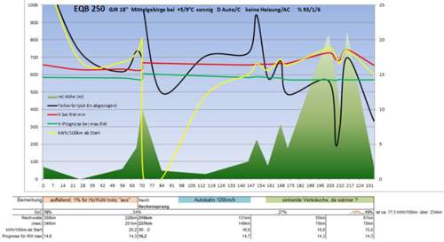

Oh, meine überraschende Erkenntnis ist, Elektrische mögen Gebirge !
1. Die Geschwindigkeiten sind (kurvenbedingt) niedriger, und v ist der prägende Parameter !
2. Bergab erhält man bis zu 80% der verlorenen potentiellen Energie zurück.
Beweis: Nach 900hm bergauf standen da nach 25km 37 kWh/100km. Zurückgekehrt zum Start nach ca. 150km waren es dann unter 13kWh/100km.
Man kann, Excel geschickt nutzend, die Teilverbräuche sezieren 😁
(Grafik zeigt Gebirge im Winter, da ist der Level um 3-4 kWh/100km höher) 😉
Mittelgebirge Winter
