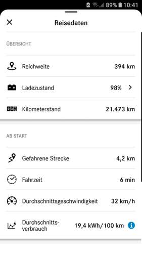

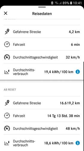

EQA 350, bisher keine Probleme gehabt. Immer wieder ein Spaß damit zu fahren.
VG Tom

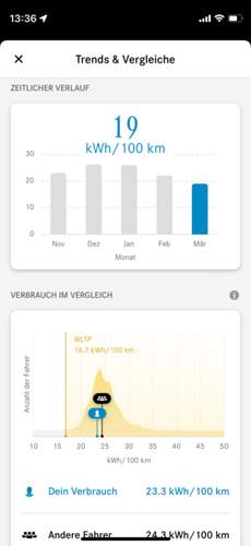

Um die genannten Verbräuche mal in das Verhältnis zur Gesamtheit zur bringen, hier die Anzeige aus der Eco Coach App.
Die absolute Masse liegt, über die letzten 5 Monate gesehen, deutlich oberhalb von Verbräuchen von 21 kWh.
