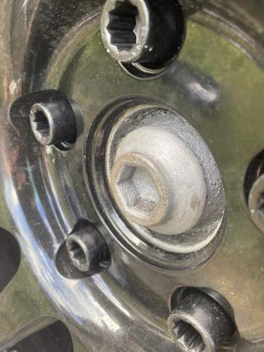

ich habe seit Anfang Sommer neue felgen, diese Gefallen mir auch nur leider habe ich das Problem das die Nabenkappe nicht draufgeht aufgrund von der Antriebswellenschraube, diese Steht zu weit draußen. Hat jemand schonmal das selbe Problem gehabt? Falls ja, wie konntet ihr es lösen? Es handelt sich um 19x9,5 Felgen auf einer 3.0 TDI Maschine. Die Schraube steht ca. 10mm zu weit draußen und Distanzscheiben kann ich keine drauf machen da Laut TÜV die felgen schon grenzwertig sind.

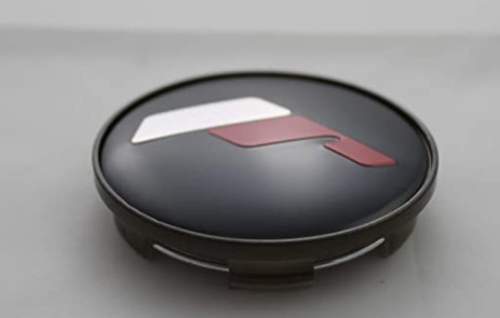

Ja die sind mit Gutachten etc., Montiert werden sollen die (im Anhang) laut Hersteller von den Felgen (Japan Racing).
Nabenkappen Japan Racing
Der Nabendeckel würde noch nicht mal passen wenn die Antriebswellenschraube nicht da wäre. Die Zentrierung der Radnabe steht soweit in der Felge das da nichts ist, wo der Federing des Deckel einrasten könnte. Zu den Felgen gehören sicher andere Nabendeckel als Dir geliefert wurden,

Hab schon andere Gefunden, die sehen auch nicht schlecht aus, die haben Längere Hacken dran nur weiß ich nicht ob die Passen würden. Habe den Support mal angeschrieben, vielleicht wissen die ja was 🙂

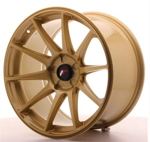

Bei Japan Racing gibt es wohl mehrere Nabendeckel:
Jr
@Cokefreak schrieb am 22. Mai 2022 um 17:30:28 Uhr:
ok, das kann ich verstehen.
Ja das is es halt, wenn der Tüv sagt "10mm Passen noch" würd ich es machen is dann auch wieder ein hin und her. Trotzdem würd ich gerne Nabenkappen haben die auch passen falls keine Scheiben drauf kommen.

20mm Spurplatten haben die gleiche Zentrierung wie die Radnaben - müsste man mal probieren, die Antriebsgelenkschraube stört dann nicht mehr, aber die Zentrierung wird weiterhin im Weg sein, und Spurplatten ohne Zentrierung .. na ja, würde ich nie und nimmer fahren wallen.

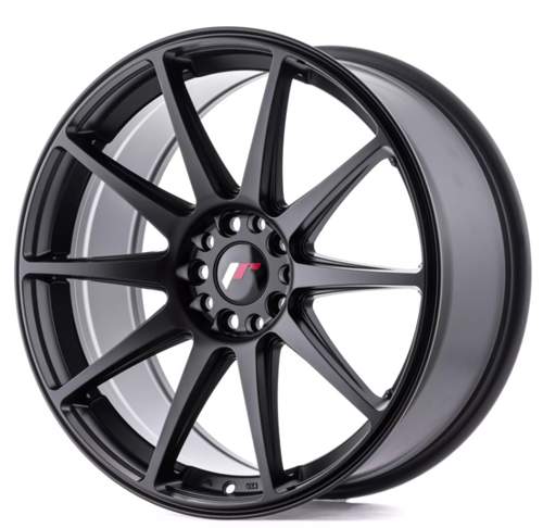

Wie sehen denn die Felgen überhaupt aus?
Ich habe bisher nur das Foto der Radnabe gesehen?
