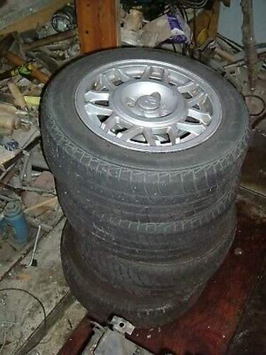

Hab mich entschlossen, doch keine 16" Felgen zu kaufen und hab mir im 35i-Forum nen Satz überlackierter 14" VW Classic Felgen besorgt. Nur leider Fehlt ein Nabedeckel! Der müsste ja zu bekommen sein... Nur wo?
Die Felgennummer ist: 171 601 025H
Bei vagcat.com kann ich leider nix passendes finden... Vielleicht ist da ja jemand schlauer?!? 😁
Die Felgen werden für den Sommer noch bearbeitet...

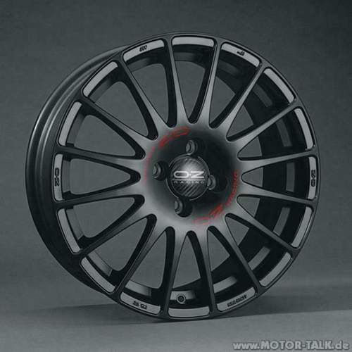

Mein Traum wären ja die OZ Superturismo GT in mattschwarz mit roter Schrift gewesen (mit 205/45 Marekenreifen)... Habe meine Prioritäten aber anders gesetzt... Ca. 1000€/Satz fand ich für so ne alte Karre zuviel des guten^^

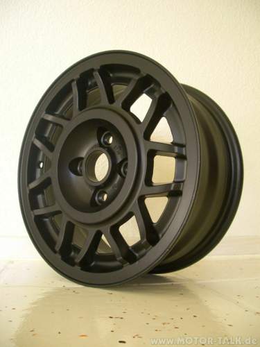

Die classic Felgen werden aber Sand-/Glaskugelgestrahlt und dann pulverbeschichtet... (mir schwebt mattschwarz mit was tornadorotem vor) 😁.

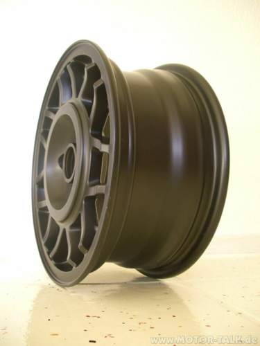

Also, die DEKRA sagt zum Sandstrahlen der Alufelgen (3 Prüfer): Es ist immer von den Felgen und der Person die diese bearbeitet abhängig. Zum Beispiel kann falsches Granulat zu schäden führen (beim Pulverbeschichten kann es auch noch zur Blasenbildung kommen), oder die Person strahlt zuviel auf eine Stelle. Zudem ist es bei feinen Speichen nicht zulässig und bei Schwingen am Motorrad schon gar nicht... Außerdem muss dabei jegliche Beziechnung auf der Felge erhalten werden. Stahlfelgen sind hierbei kein Problem!
Sie sehen es gundsätzlich nicht als verboten an! Einfach mit der ansässigen Prüfstelle absprechen, ob die Felgen schaden nehmen könnten und wie die es dort sehen.
Ich werde meine nun nur chemisch entlacken lassen (wegen der Gefahr der Blasenbildung). Zudem werden Bordsteinkratzer und kleine Dellen aufgearbeitet.
