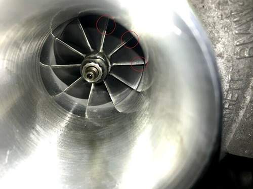

So sah es am Lader aus...
Das Verdichterrad sieht an einigen Stellen ausgefranst aus.Oder sind das da Schatten/Täuschung?

Ich habe das so nicht gesehen und ertastet. Ich werde das mal kontrollieren.

Sieht zwar nicht mehr aus wie neu, aber für 200k gibts da in meinen Augen nichts zu meckern. Dadurch kann der Lader eventuell lauter säuseln aber ein Anzugsproblem liegt wahrscheinlich wo anders
Dank Dir! Sehe ich auch so - habe aber den Schlauch neu bestellt und muss es eh runter machen.
