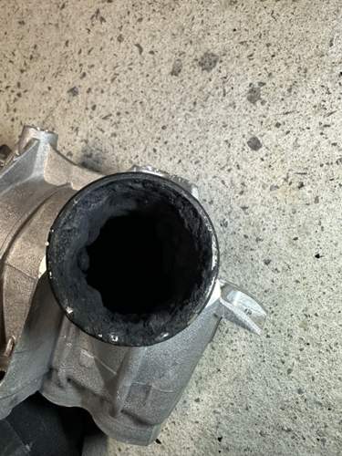

Falls noch nicht gereinigt sieht der Ansaugtrakt ab AGR bei dieser Laufleistung so aus. AGR ist in der Regel dicht, falls durch Rückruf nicht getauscht. Mischrohr und Ansaugbrücke verkokt, Einlasskanäle müssen mit Walnuss gestrahlt werden. Ist sehr anstrengender Aufwand.

😁 Sieht ja meine Ölheizung noch besser aus
Ja da weiß ich mal worauf ich mich einstellen kann.
AGR wurde durch die Rückrufaktion von BMW getauscht. Da werden die hoffentlich die anliegenden Teile auch gesäubert haben.
Zerlegen und Verkokungen entfernen kann ich selber nur für das strahlen müsste ein Fachmann ran

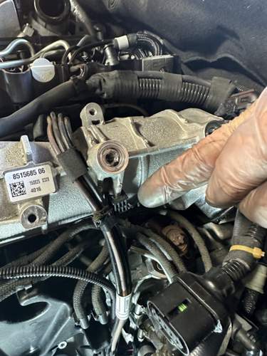

Sollte auf jeden Fall erledigt werden, beim 530 nicht so viel Aufwand wie bei anderen. Walnussstrahlgerät und Adapter findet du im Netz. Aber dran denken das VORHER die Adaptionswerte zurückgesetzt werden müssen. Das geht mit ISTA oder in freien Werkstätten.
BMW reinigt keine ASB und auch keine Anbauteile wie mischrohr etc. Es wird der AGR Kühler samt Ventil getauscht. That’s it. In seltenen Fällen lässt sich durch den funktionstest Drucksensorik eine undichtigkeit feststellen, der dann dazu führt, dass BMW die ASB tauscht.
Gegen Aufpreis reinigen die dir das aber auch. Aber keinesfalls im Rahmen des AGR Rückrufs. Also genau genommen stimmt mein erster Satz garnicht 😛
Warum denn das ganze vorher?
@Dousnbier schrieb am 25. Juni 2023 um 22:51:22 Uhr:
@mathi83 schrieb am 25. Juni 2023 um 22:24:21 Uhr:
Weil die Adaptionswerte in verschiedenen Steuergeräten gleichzeitig zurückgesetzt werden. Wenn ein Steuergerät merkt, dass ein Teil entfernt wurde ( z. B. Drallklappensteller ), kann es bei späterem zurücksetzen zu Fehlermeldungen in ISTA kommen die dazu führen, das sich das ganze nur noch einzeln erledigen lässt. Ich wusste das ebenfalls nicht, hatte dann einen erheblichen Mehraufwand.

Bei mir sind die ASB und die Einlasskanäle im Zuge des AGR Tausches gereinigt worden, einzig die Kosten des Granulats musste ich übernehmen.
