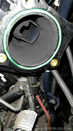

habe heute bei meinem N57 die Dichtungen von Ölkühler und das Glühsteuergerät getauscht.
Dabei musste ich die Drosselklappe abbauen und war richtig erstaut wie verschmutzt - verusst die Ansaugleitung und die Drosselklappe war.
Die Drosselklappe konnte ich leicht reinigen, aber die Ansaugleitung ging nur soweit ich mit Sauger und Tuch reinkam.
Ist das wirklich normal beim N57 Motor?
Siehe Foto

Tja, bei mir sah das bei 135.000 km so aus:
https://www.flickr.com/gp/137481426@N03/2tz2G6Die AGR braucht man doch nicht per Strahlverfahren zu reinigen, da genügt auch Bremsenreiniger. Per Walnut Blasting werden, wenn gewünscht, die Kanäle zu den Ventilen gereinigt. Ich habe bei mir lediglich die Ansaugbrücke komplett gereinigt, die Ventile so belassen.

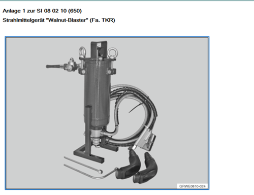

Bezieht Euch bei BMW auf das ISTA-D Dokument: 11 12 800 bzw. fragt nach dem "Walnut blaster".
Ich habe eben nochmal nachgesehen, es sind 57 AW an Arbeit drauf, das ist recht viel. (1AW kostet in MUC ca. 18 Euro, auf dem Land auch mal nur 9 Euro)

Bei dieser Laufleistung wird es wohl so ähnlich aussehen wie bei mir. Der Fehler mit dem Luftmassenmesser hat damit aber meiner Meinung nach nichts zu tun, das ist wohl eher der Sensor selbst.
