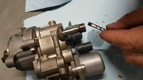

Soviel dazu der integrierte Filter in die Hochdruckpumpe eine reine Katastrophe und der kanze scheiss geht dann in die Injektoren rein was die für eine scheisse bauen hab den Filter dann mal mit zwei Fingern zusammen gerieben wie man es so mit Salz in die Suppe macht und der Filter wurde komplett zu Staub ist kein Witz ist wirklich passiert das der komolette filter mit stab sich aufgelöst hat nichts ist davon übrig geblieben einfach der Hammer. Wenn man Probleme mit den Injektoren hat kann es echt sein das die lösenden Teile des Hochdruckpumpes Filter die Ursache für kaputte Injektoren führen kann den der nächste weg vom Hochtruckpumpen Filter ist zu den Injektoren.
Also sobald man aus welchem Grund auch immer die Ansaugbrücke runter muss macht direckt die eine Leitung ab und zieht den scheiß Filter daraus hat eh kein Nutzen nur Nachteil ich hätte auch aus der neuen Hochdruckpumpe den Filter direckt weg lassen sollen werde ich aber nachholen sobald die Ansaugbrücke aus welchem Grund auch immer runter muss, die Hochtruckpumpe hält auch den Druck viel länger ohne Filter da es keine entstellte mehr gibt.
Nach Einbau der neuen Hochdruckpumpe kann ich wieder voll durchdrücken keine Motorkontrolleuchte an auch erstmal keine Fehler mehr im Speicher jetzt mal abwarten wie sich alles weiter verhalten wird.
Gruß Dirk

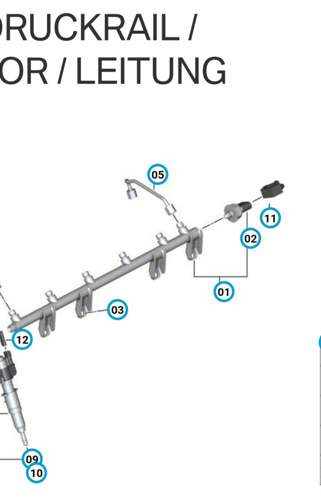

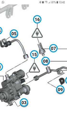

Es ist mit Sicherheit auch nicht verkehrt mal den Sensor Niederdruck auf dem Bild Nummer 7 und den Sensor Hochdruck auf dem Bild Nummer 2 zu tauschen.
Ich habe den Sensor Niederdruck direckt mit die Hochtruckpumpe getauscht da dieser auch unter die Ansaugbrücke sitzt, denn an den Sensor Hochdruck kommt man ja immer gut drann auch diesen werde ich mal ersetzten besser ist besser.
Denn diese Sensoren sind unter anderem zuständig für die richtige Einsprizung Druckmessung.
Gruß Dirk
