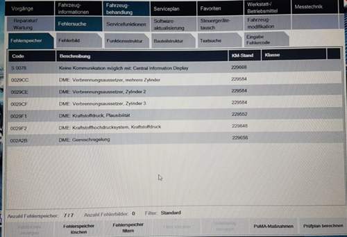

Habe gerade mal ein testdurchlauf gemacht und das ist bei rausgekommen ( Hochdruckpumpe) ich denke das alles andere volgefehler dessen ist.
Gruß Dirk
Wo drauf hast du geklickt um Prüf Plan zu berechnen?
@Diman11 schrieb am 6. September 2019 um 17:51:28 Uhr:
1. Fahrzeug-
behandlung
2. Fehlersuche
3. Fingtionsstruktur
4. Kraftstoffhochdrucksystem
5. Hochdruckpumpe
6. Mengensteuerventiel
7. ABL Kraftstoffdruckreglung.
Müsste so passen.
Gruß Dirk
