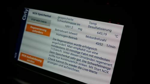

ich hab folgendes Problem; mein dicker macht seid einigen Tagen Probleme morgens wenn er noch kalt ist und zwar ruckelt er, Drehzahl Schwankungen zwischen 400-650 zudem hat er den Nox Sensor als Defekt deklariert (Kurzschluss) aber seid heute tritt der fehler nicht mehr auf FS ist auch leer...soweit so gut aber dafür läuft der Motor nur noch im homogen Betrieb. der Schichtladebetrieb ist nur noch mit inpa manuell einschaltbar und das auch nur solange der Motor läuft nach Neustart des Motor wieder Homogen.. Ist Der Sensor doch Defekt oder liegt es an etwas anderen????
ich hab einen N53 530i LCI BJ 3/2007
also bei mir hat es nur mit Rheingold funktioniert, unter Service Funktionen Entschwefelung auswählen, dann 30 Min. aud die AB mit Geschwindigkeit über 110, Tank sollte min. halbvoll sein, es ist die sogenannte aktive Methode. die Desulfatierung mit INPA hat bei mir nie funktioniert, aber du kannst es ja ausprobieren. aber wenn dein NOx-Sensor defekt ist, kommst um den Tausch nicht rum.

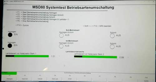

Mein Motor läuft auch nur noch im Homogen Betrieb der Schichtladebetrieb ist auch nur über Inpa manuell einschaltbar

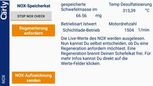

Mir ist das aufgefallen über die Carly app als ich die entschwefelungsfahrt gemacht hatte er nur auf Homogen blieb auch danach er bleibt einfach nur im Homogen Betrieb
Auch in INPA er bleibt nur auf Homogen da springt nie etwas um
Was kann das jetzt sein das er nur noch Homogen läuft und nicht mehr auf Schichtladebetrieb geht.

ich habe jetzt alle 4 Lambdasonden von Bosch neu gekauft und verbaut kein Schicht Betrieb mehr wie immer. habe mit INPA mal auf Homogen-Schicht gestellt ging auch nur das das Auto dann immer wieder am ruckel ist. das Problem scheint etwas anderes zu sei warum das mit dem Schicht Betrieb nicht dauerhaft geht. eventuell Injektoren? Ich bin ratlos.

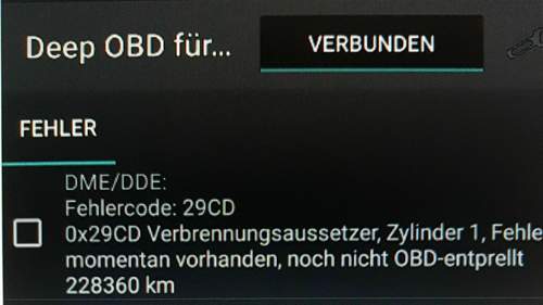

Wenn der Motor Kalt ist also über Nacht steht und ich den starte habe ich ein schlimmes ruckeln Motorkontrolleuchte geht an und im Fehlerspeicher steht dann 0X29CD Verbrennugsaussetzer Zylinder 1 der Fehler kommt 4 bis 5 mal so lange bis das Auto warm ist dann kommt auch keine Fehlermeldung und auch keine MKL nach dem Fehlerspeicher löschen. Und das habe ich jeden Tag.
Versucht habe ich alles aus Zylinder 4 in Zylinder 1 zu setzen also Injektor zündkerze und Zündspuhle von Zylinder 4 in Zylinder 1 rein und alles von Zylinder 1 in Zylinder 4
Es bleibt dabei über nacht stehen gelassen und wieder MKL an fehler 0X29CD Verbrennugsaussetzer Zylinder 1
Woran kann das nun noch liegen?

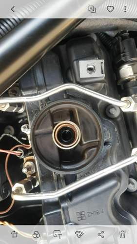

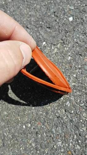

Ich habe heute die KGE die ja direkt an die Zylinderkopfhaube integriert ist einfach mal aufgeschnitten und sihe da die Membrane hat ein ca. 3cm riss.
Habe mir ja seit ca. 4 Monaten das Set aus Rusland bestellt Membrane und Alu Deckel habe ich nun verbaut aber noch nicht ganz dicht bekommen werde es also vor erneutem Einbau oben sowie unter der Membran mit dichtmittel versetzen dann abdrücken und Schrauben festziehen.
Daher ziht er aufjedenfall schonmal falsch Luft.
