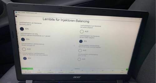

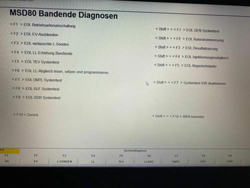

Hab mal noch ein Bild gemacht, kannst mir ja dann vielleicht gleich anhand davon, sagen wo ich drauf muss
Sorry, man findet die Infos unter:
--> "Status Analog / Digital" (F5) --> Status Injektoren (Shift + F6) --> Lern bits (F2).
Die Adaptionen für den Schichtladebetrieb sind die aus der Laufunruhe. (F5)
Muss ich bei diesen Lernbits irgendwas machen oder was passiert da? Bin grad offline in INPA, weil Ausgangssperre darf ja nicht raus hehe 🙁
Laufunruhe ist doch F7 dachte ich?
Nein du misst da nix machen, die Felder sind schwarz gefüllt wenn das jeweilige Lernen abgeschlossen ist.
F7 ist die Laufunruhemessung im Leerlauf. In dem Menupunkt, den ich oben Beschrieben habe, sieht man die Adaptionen, die aus der Laufunruhe angelernt werden.

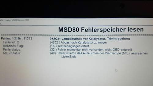

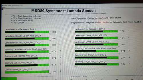

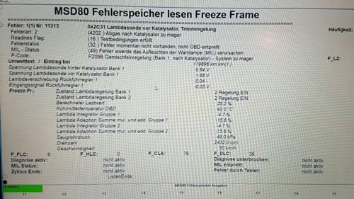

Habe e91 BJ 2010. Und habe Fehlermeldung 2C31 etwas mit Lambdaregelung vor KAT. könnt ihr anhand der bilder INPA sagen ob die Sonde wirklich defekt ist oder es andere Ursachen haben kann?
Habe dann aber ausserdem Fehler mit 2DED und 3702. Nach der Recherche sollte etwas mit Ruhestromverletzung bei 2DED haben und bei Dtc 3702 etwas mit bremskraftverstärker. Das ganze mit roter motorkontrolleuchte und Bremsaufrufezeichen

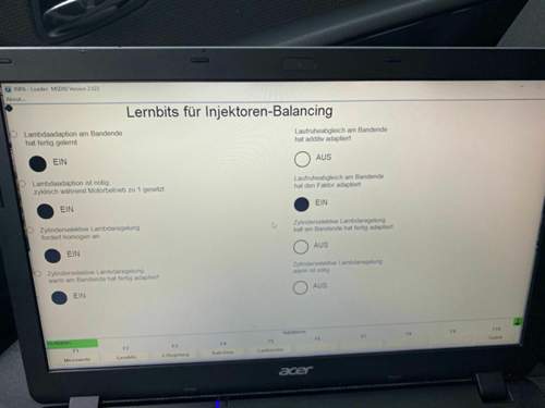

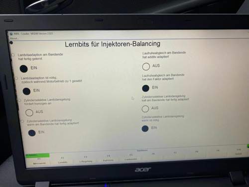

Hallo, habe jetzt einige Daten gesammelt, siehe Videolink und Bilder.
https://youtu.be/M6FRZoEqkDE
Auf dem Video ist zu sehen das ich nach 5min Fahrt auf die Bundesstraße bin und Tempomat 100kmh gefahren bin. Das Auto hat in Homogen Schicht gewechselt. Jedoch hat es da auch dauerhaft gestottert. Jetzt nach ca. 15min Fahrt wechselt das Auto nicht mehr in Schicht bzw. homogen-Schicht. Auch bei selber Strecke wie im Video nicht.
Sonst auch keine Auffälligkeiten bei INPA, außer wohl das der Nox Sensor keine Werte abgibt.
Im homogen Modus läuft das Auto einwandfrei.
Außerdem noch hinzufügend, sobald ich das Auto neu starte geht er kurzzeitig auch wieder in Homogen Schicht, das aber nur so lange bis er anfängt zu stottern, ab dann bleibt er homogen.
Ich war mal kurz bei BMW und kann sagen auf deren Hilfe verzichte ich gerne da Kosten bis zu 1000€ für Fehlerdiagnose anfallen könnten. Danke das ist dann mal abgehakt.
So ich bin froh dich zu haben😉
Wenn man sich mal die CILC-Adaptionen anschaut (Homogenbetrieb) sieht das top aus. Derzeit sind für mich Injektoren, Spulen und Kerzen nicht verdächtig.

Weiterhin: Die ER-Adaptionen müssten dann folglich auch alle 0 sein?

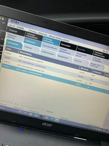

Die Fehlerhistorie hatte ständig die Fehler drinnen:
2B0A DME Stickoxidsensor, elektrisch
2B0B DME Stickoxidsensor, Lambda binär
2B09 DME Stickoxidsensor, Lambda linear
Jedoch waren die Fehler jetzt 3 Monate weg, sind aber wieder immer öfter drin wie hier zu sehen gleichzeitig mit Laufunruhe(Bild)
Was meinst du ER Adaptionen?
